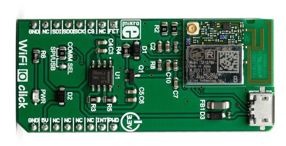

该WiFi示例支持三个WiFi扩展板,我选择了Mikroe WiFi 10 click扩展板。型号是MIKROE-3432,可以从各大经销商购买。
Mikroelektronika公司的的WiFi 10 click扩展板

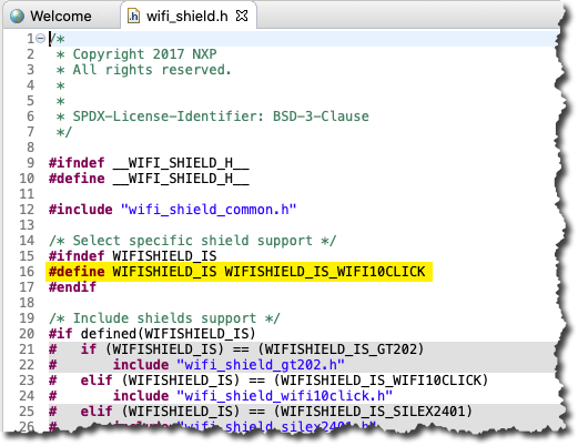

将扩展板插入到LPC55S69-EVK,然后使用SDK Import向导将qca_demo项目导入MCUXpresso IDE,非常简单实现。使用的是MCUXpresso IDE v11.0.1和SDK v2.6.3。将开发板连接到我的办公室WiFi网络上也非常容易实现。开箱即用的qca_demo示例是为其他扩展板制作的。依此类推(按照readme.txt文件中的指南进行项目操作),我修改了头文件wifi_shield.h,使用#define定义WIFI 10 CLICK扩展板:
将qca_demo项目设置为使用Mikroe WiFi 10扩展板。
