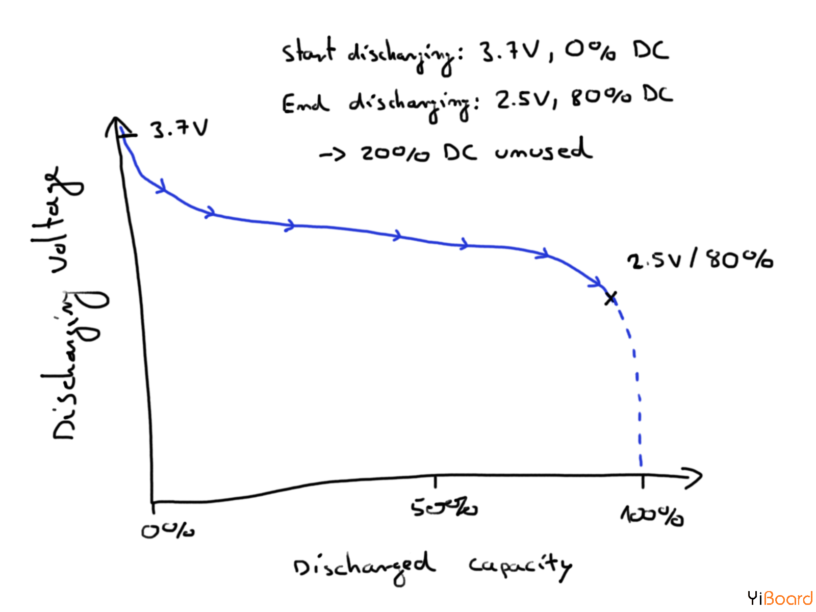

ESP微处理器的工作电压为3.3 V,而Arduino的工作电压为5V。如果将他们连接到插座,则功耗将没有差异,因为会减少电流以收集相同量的功耗。如果是电池供电的用例,则差异会更大,因为如果电池放电曲线低于工作电压,则微处理器将关闭。
因此,ESP开发板将具有更长的运行时间,因为这些板可以在4 V电压下运行,而在4 V时Arduino开发板已断电。
