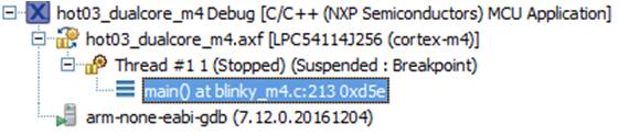

双核调试 - 进入调试会话
●     首先选择M4工程,然后进入调试会话
       -   请勿尝试先调试M0+工程。
●     在M4工程的调试会话中,用户可以按原样调试M4工程。
●     如果用户还需要调试M0+工程,那么请勿退出M4工程的调试会话,而是选择M0 +项目,然后进行调试。
       -    MCUXPresso自动检测M0+项目是“从”,并将其合并到M4调试会话。
●     从现在起,两个项目都可以同时进行调试。
只有M4调试时的调试视图
调试M0+后的调试视图

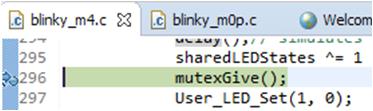

●     调试H/W互斥量
       -    1. 在M4代码的“mutexGive();”处设置断点,然后在M0+代码的“mutexTake()” 后设置断点。
       -    2. 单击“      ” 使得两个内核同时运行,当M4工程停在断点时,按下“F6”按键,使得M4发出MUTEX,你会发现M0+工程也会停在“mutexTake();”之后 。
       -    注意:一旦你运行其中的一个内核,另一个内核也将运行,即使它停止在断点处。
然后M0+工程停在断点处
