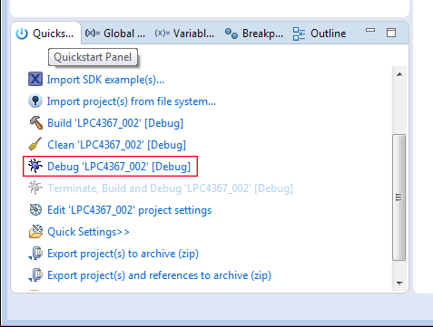

注意:不要通过使用 Run → Debug Configurations… 菜单手动创建调试配置。而应通过执行以下步骤来使用调试向导:
■    确保通过USB或IP已连接J-Link
■    单击Quickstart Panel 快速启动面板中的Debug “$(Project_Name)”

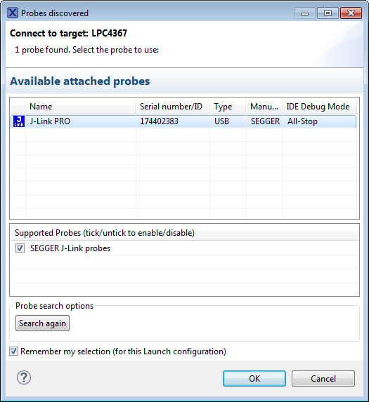

■    MCUXpresso将显示所有查找到的调试器。
■    选择一个调试器,然后单击OK
■    现在MCUXpresso将生成一个调试配置以及一个运行配置,然后启动调试会话
