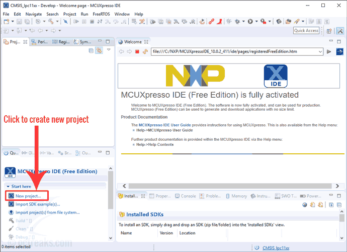

第2步:现在,IDE将启动,如下所示。在“Quickstart Panel”选项卡下,点击IDE右下角的“New project...”:

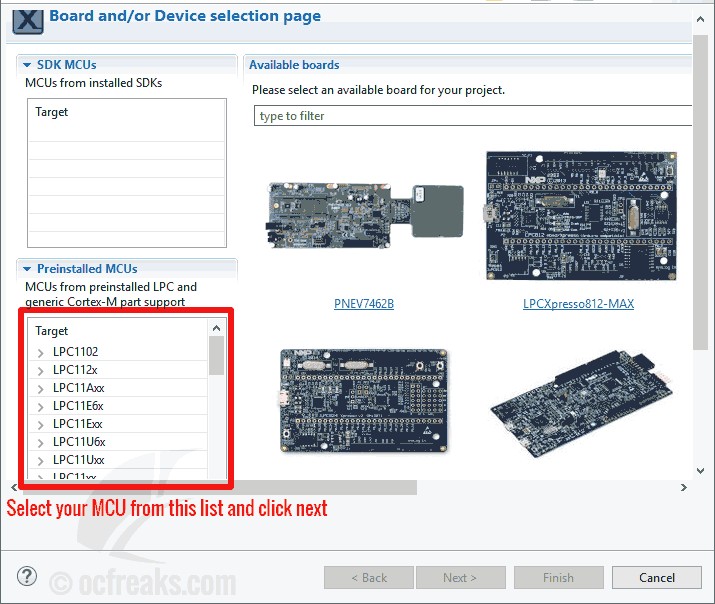

第3步:创建项目的向导将打开。首先,我们需要从MCU列表中选择我们正在使用的目标MCU,可以在“Preinstalled MCUs”下找到,如下所示:

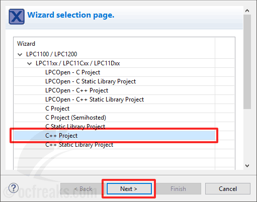

第4步:接下来选择“C++ Project”:
第5步:为您的项目输入一个合适的名称。确保选中“Use default location”复选框。这将会在工作区目录内创建项目目录。然后点击“Next”:

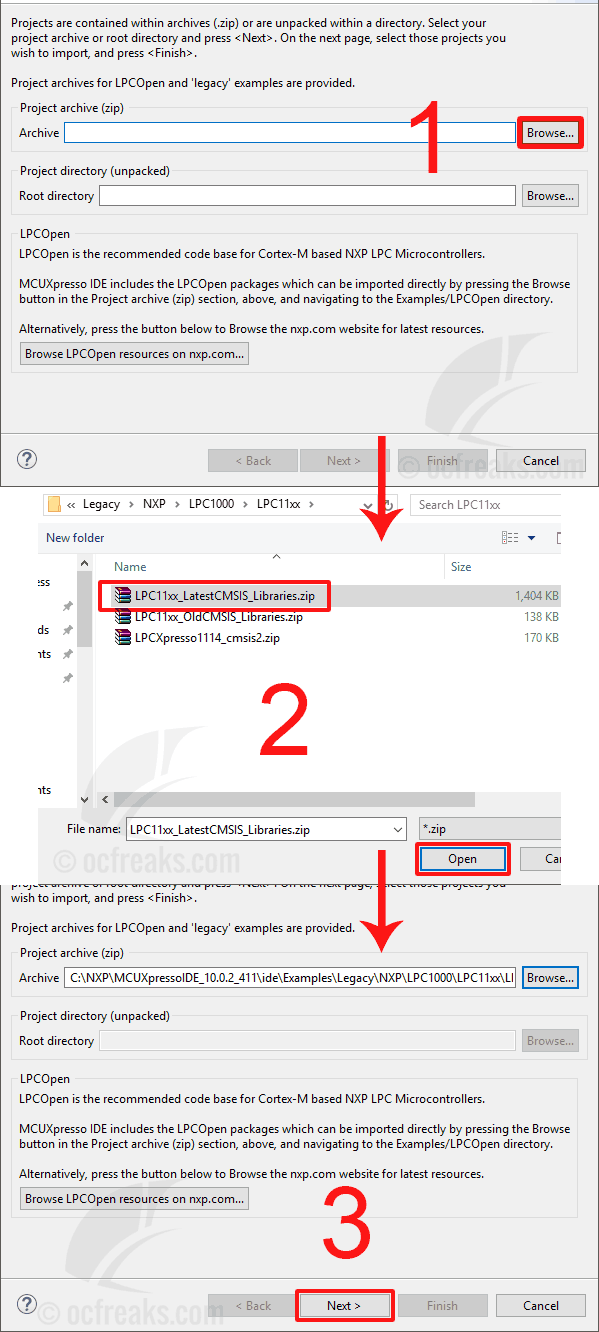

第6步:点击“Import”,我们可以为我们的MCU导入CMSIS文件:
接下来将会显示一个新的“Import...”对话框。点击“Project archive (zip)”下的“Browse”。 然后为您的MCU系列选择所需的CMSIS库zip文件。 这可以在MCUXpress安装目录下的“ide \ Examples \ Legacy \ NXP \ LPC1000”(对于LPC1000 MCU)下找到,然后点击“Next”。
如果不使用CMSIS_DSPLIB,那只需要选择CMSIS_CORE项目,否则两者都要选择。然后点击“Finish”,如下所示:

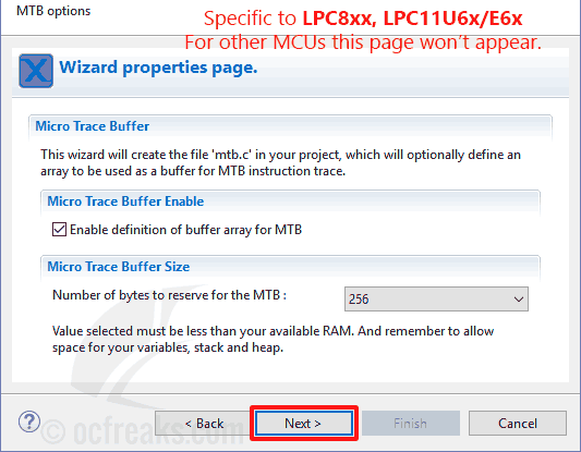

针对LPC8xx和LPC11U6x / E6x目标MCU的额外选项(对于其他MCU忽略该选项)。此选项用于启用或禁用MTB(微跟踪缓冲区),它提供了一种方法来收集有关正在执行的指令的详细信息。即使禁用了这个功能,仍然会在项目中创建一个名为“mtb.c”的文件,该文件定义了用作跟踪缓冲区的数组变量,但是由于C / C ++宏定义将禁用它,所以代码将不会被编译。如果您选择启用它,则可以随时在IDE中更改缓冲区值。

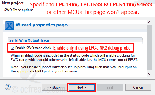

针对LPC13xx、LPC15xx和LPC541xx / 546xx目标MCU的额外选项(对于其他MCU忽略该选项)。该选项用于启用或禁用SWO(串行线路输出)跟踪,用于实时捕获MCU上发生的事件。这只能通过LPC-LINK2调试器来支持。因此,如果您的开发板使用LPC-LINK1探头或其他调试探头,则必须禁用此选项。您可以阅读更多@MCUXpresso IDE SWO跟踪指南
在下一个选项页面上点击“Finish”:

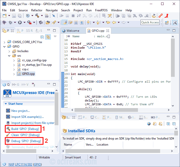

第8步:现在IDE将使用我们选择的设置创建一个项目,如下所示。包含main()函数的源文件的名称将是<Project-Name> .cpp。当你准备好程序时,你可以点击“Quickstart Panel
”下的“Build”进行编译。

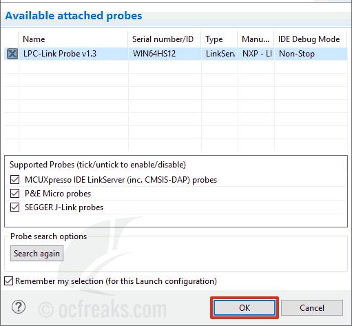

最后,开始调试(或下载编译的程序),将Xpresso开发板连接到您的计算机,然后单击“Quickstart Panel”下的“Debug”。这将启动一个调试会话,一个新的弹出窗口将出现选择您的调试器。它会自动检测调试器。只需点击“Next”:

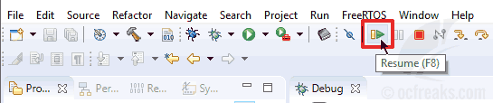

一旦程序被烧写到芯片上,您可以点击重新开始(绿色三角播放按钮)或F8键,开始在目标MCU上进行调试或代码执行,如下所示:

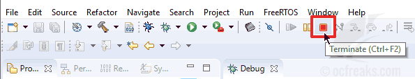

要停止调试会话,请点击终止(红色方块)按钮或“Ctrl + F2”:
