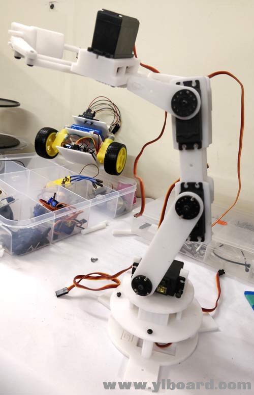

3D打印和组装机械臂
构建这个机械臂最耗时的部分是制作它的身体。最初我开始使用Solidworks设计车身身体,但后来意识到Thingiverse上有很多很棒的设计,而且没有必要重新发明车轮。所以我经历了设计,发现Ashing Robotic Arm V2.0将与我们的MG995伺服电机完美配合,完全符合我们的目的。
因此,请访问他的Thingiverse页面(上面给出的链接)并下载模型文件。共有14个部分需要打印,所有这些部分的STL文件都可以从Thingiverse页面下载。我使用Ultimaker的Cura 3.2.1软件切割STL文件和TEVO塔兰图拉3D打印机进行打印。
幸运的是,没有任何部件具有悬挂结构,因此不需要支撑。设计非常简单,因此可以通过任何基本的3D打印机轻松处理。大约4.5小时的印刷后,所有零件都准备好组装。 Ashing巧妙地解释了装配说明,因此我不打算介绍它。
一个小小的提示就是你需要对部件的边缘进行打磨/锉削以使电机适应。所有的电机都可以通过一点点机械力适合安装。如果它们看起来有点紧,请耐心并使用锉刀为电机创造空间。您需要20个3mm螺栓来组装机械臂。
一旦安装好电机,确保它可以旋转并到达所需位置,然后永久拧紧。组装后,您可以继续扩展前三个伺服电机的电线。我已经使用公对母线将它们延伸并将其带到电路板上。确保正确使用电线,以便在手臂工作时它们不会挡住。组装后,机械臂如下图所示。
