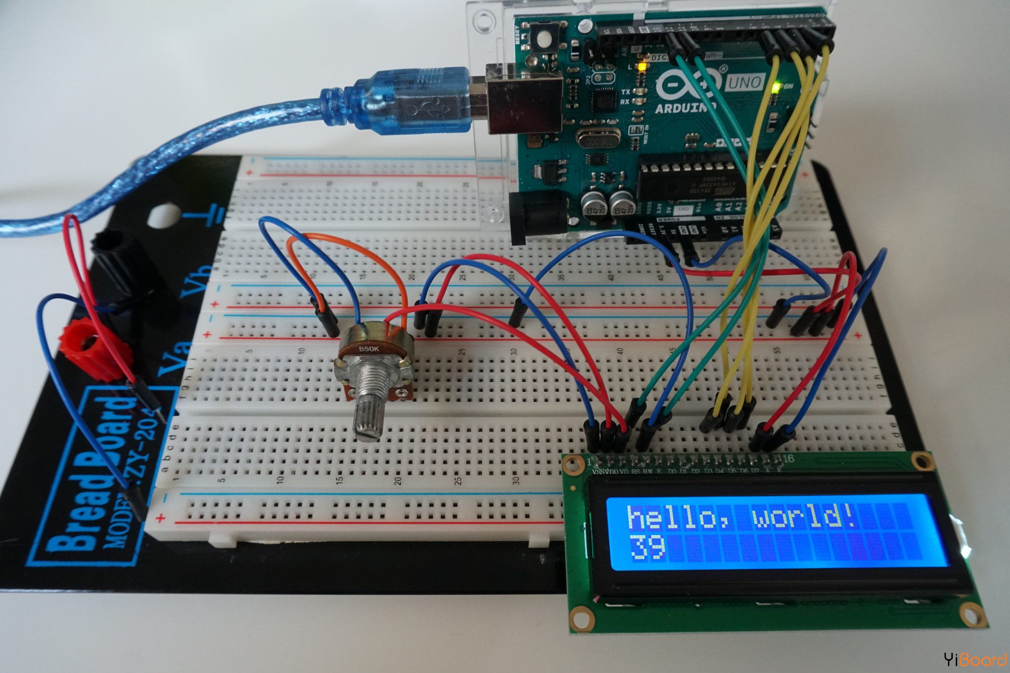

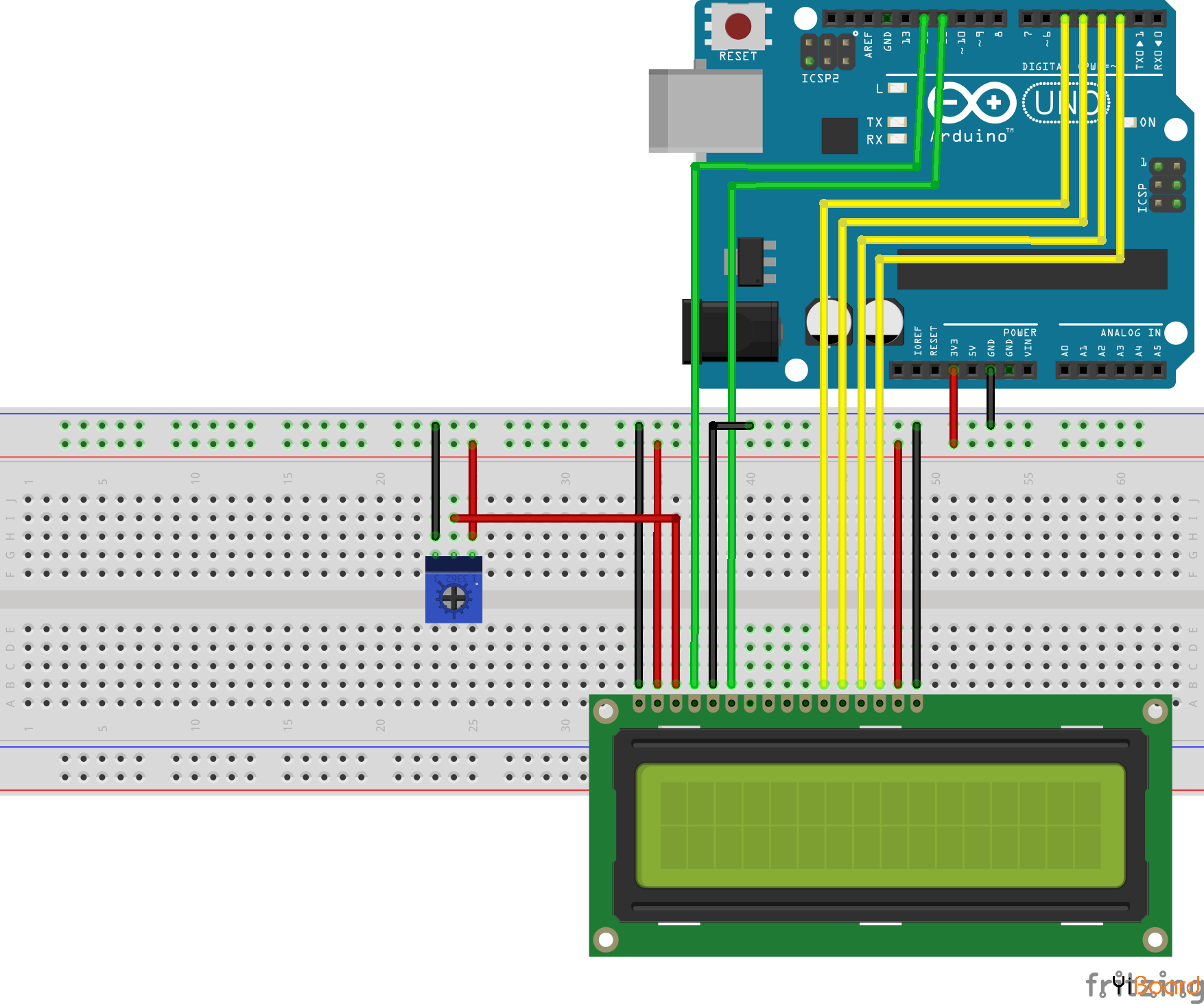

不带I2C的LCD显示屏与Arduino Uno的连接
下图显示了LCD显示屏和Arduino Uno开发板之间的连接。

当然,我们也想尝试测试一下微控制器和LCD显示器之间的连接。接下来,您可以在Arduino IDE中找到示例草图。该示例代码在显示屏的第一行中打印输出“ hello,world!”,在第二行中显示每秒的计数。在本示例中,我们使用之前描述的连接。

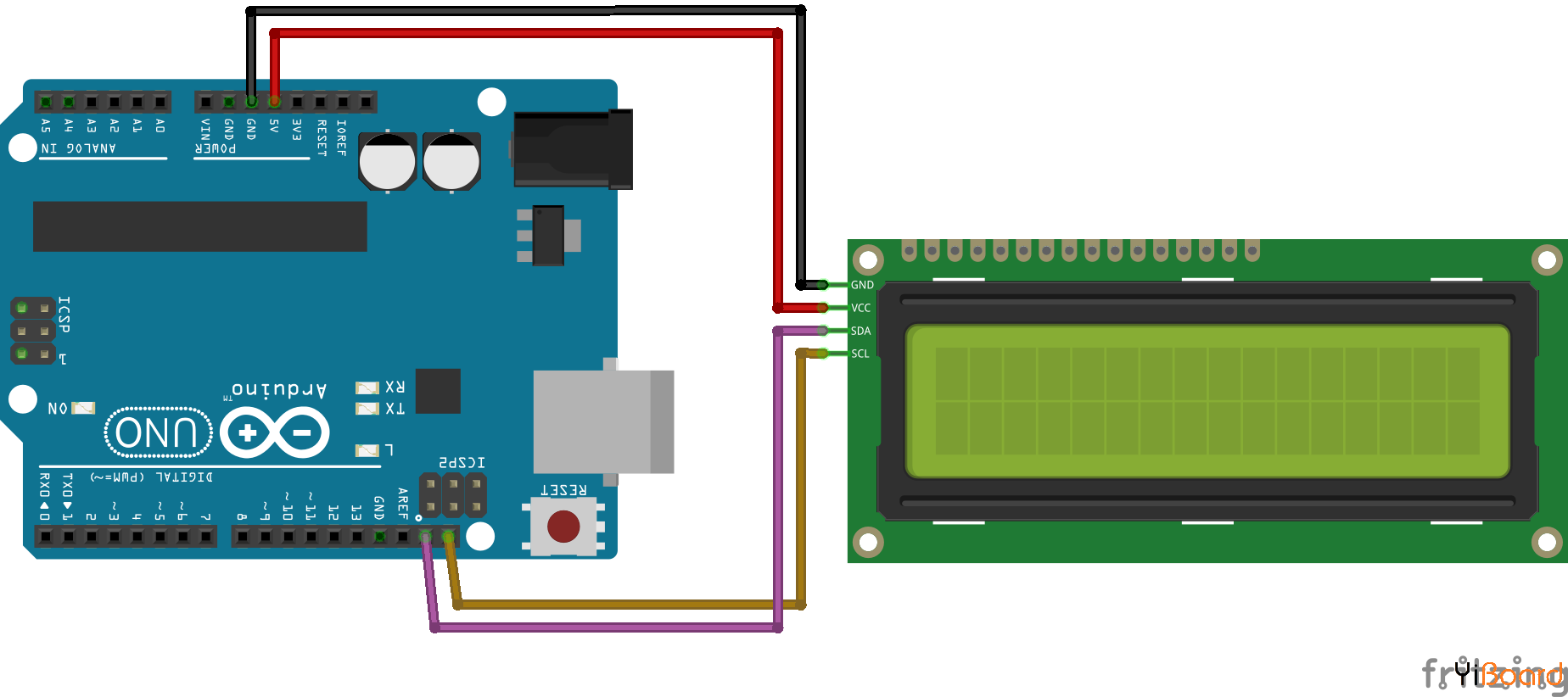

下图显示了如何将I2C LCD显示器与Arduino Uno连接。对于本文中的所有示例,我们将使用以下这种连接。
下表列出了Arduino Uno和LCD显示屏之间的硬件连接关系。

SDA
PIN19
SCL
