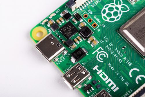

虽然有一些非官方的RetroPie图像与Raspberry Pi 4的功能模拟器,但RetroPie还没有正式支持Pi 4。
Raspberry Pi 4于2019年6月24日发布。
RetroPie目前正在处理工作的Pi 4映像,但未指定发布日期。
