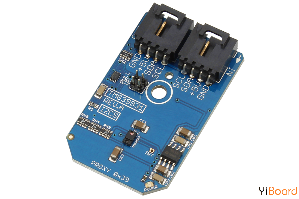

TMG39931 I2C模块在各种应用中发挥着重要作用,特别是在检测颜色亮度方面。借助node-red服务,我们将能够使用ESP32连续测试传感器数据。
在本篇文章中,我们将TMG39931与ESP32模块连接,该模块可以使用Wireless Mesh网络或Azure、Thingspeak等各种云平台将传感器数据发送到您的应用软件。
TMG39931
ESP32
