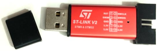

ST-LINK V2编程器
ST-LINK / V2是STM8和STM32微控制器系列的在线调试器和编程器。我们可以使用这个ST-LINK将代码上传到STM32F103C8和其他STM8和STM32微控制器。单线接口模块(SWIM)和JTAG /串行线调试(SWD)接口用于与位于应用板上的任何STM8或STM32微控制器通信。由于STM32应用程序使用USB全速接口与Atollic、IAR、Keil或TASKING集成开发环境进行通信,因此我们可以使用此硬件对STM8和STM32微控制器进行编程。
以上是意法半导体ST-LINK V2编程器的图片,支持全系列STM32 SWD调试接口,简单的4线接口(包括电源),快速稳定。它有多种颜色可供选择。外壳由铝合金制成。它有一个蓝色LED指示,因为它用于观察ST-LINK的工作状态。正如我们在上图所示,外壳上的引脚名称已清楚标记。它可以与Keil软件连接,可以将程序闪存到STM32微控制器。因此,让我们在本篇文章中看到这个ST-LINK编程器如何用于编程STM32微控制器。下图显示了ST-LINK V2模块的引脚。
注意:首次将ST-Link与计算机连接时。我们需要安装设备驱动程序。根据您的操作系统,可以在此链接中找到设备驱动程序。

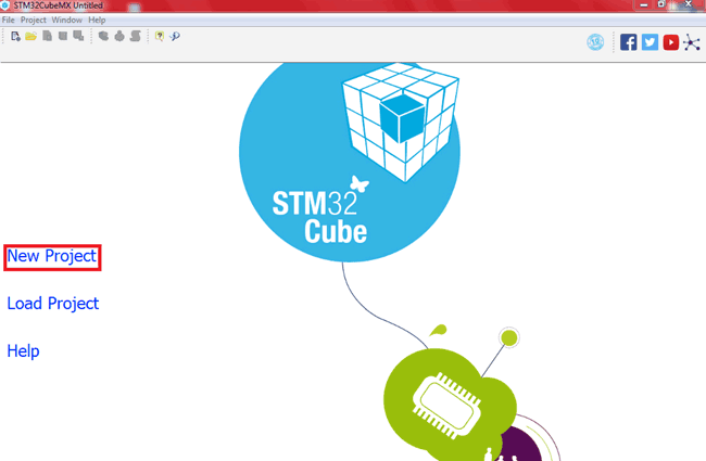

第2步: - 第二步是打开STM32Cube MX
第3步: - 然后单击“ New Project

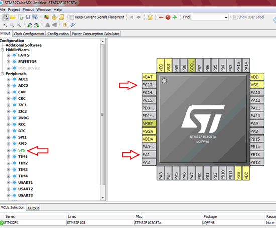

第5步: - 现在出现STM32F103C8的引脚示意图,这里我们可以设置引脚配置。我们也可以根据我们的项目在外围设备部分选择我们的引脚。
第6步: - 您也可以直接单击引脚并显示一个列表,现在选择所需的引脚配置。

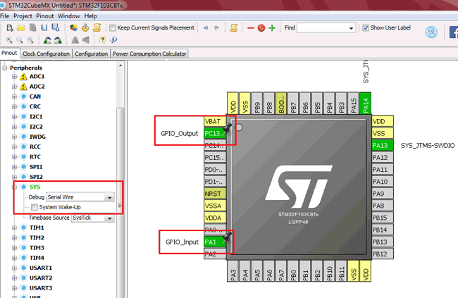

第7步: - 对于我们的项目,我们选择PA1作为GPIO INPUT,PC13作为GPIO OUTPUT和SYS调试作为SERIAL WIRE,这里只连接ST-LINK SWCLK和SWDIO引脚。所选和配置的引脚显示为绿色。您可以在下面的图像中注意到。
第8步: - 接下来在Configuration选项卡下,选择GPIO以设置我们选择的引脚的GPIO引脚配置。
第9步: - 接下来在此引脚配置框中,我们可以为我们正在使用的引脚配置用户标签,即用户定义的引脚名称。

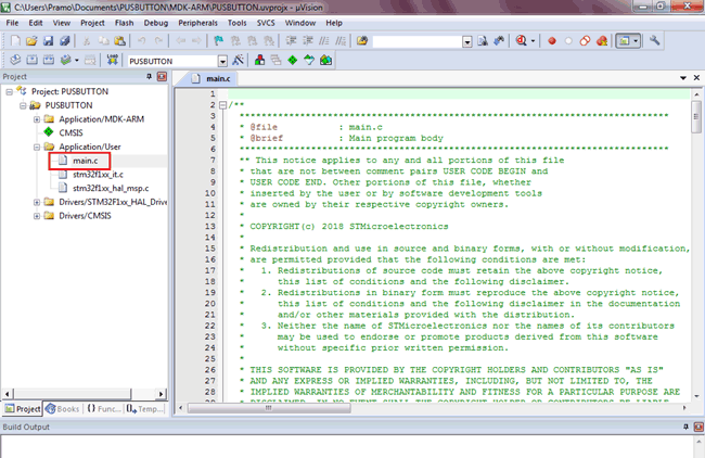

第13步: - 现在出现代码生成对话框。选择Open Project以自动打开项目Keil uvsion中生成的代码。
第14步: - 现在Keil uVision工具打开,我们在STM32CubeMx中生成的代码具有相同的项目名称,其中包含为我们选择的引脚配置的必要库和代码。
第15步: - 现在我们只需要在按下按钮并在GPIO输入(引脚PA1)上释放时,在输出LED(引脚PC13)上包含逻辑以执行某些操作。所以选择我们的main.c程序来包含一些代码。

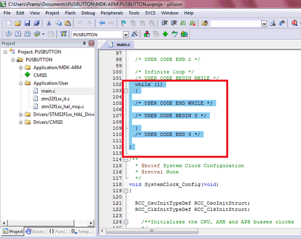

第16步: - 现在在while(1)循环中添加代码,请参阅下面的图像,其中我突出显示该部分以连续运行代码。
  1. while (1)
  3.   if(HAL_GPIO_ReadPin(BUTN_GPIO_Port,BUTN_Pin)==0) //=> DETECTS Button is Pressed
  4. {
  5.     HAL_GPIO_WritePin(LEDOUT_GPIO_Port,LEDOUT_Pin,1); //To make output high when button pressesd
  7. else
  8. {
  9.     HAL_GPIO_WritePin(LEDOUT_GPIO_Port,LEDOUT_Pin,0); //To make output Low when button de pressed

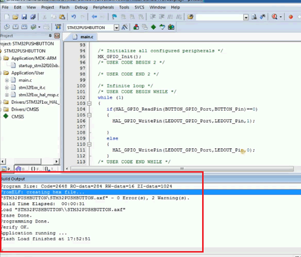

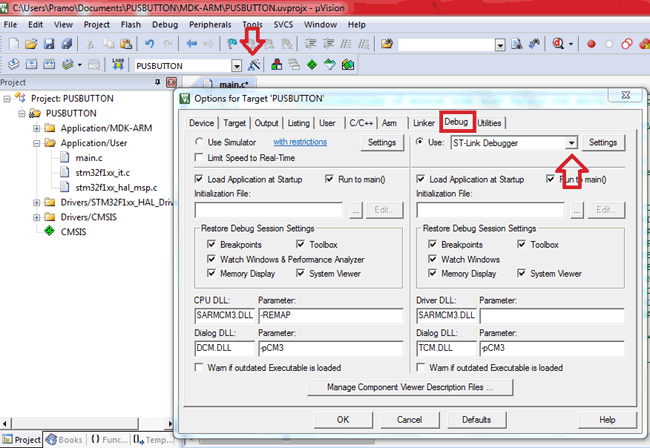

第17步: - 完成代码编辑后,单击调试选项卡下的选项目标图标选择ST-LINK Debugger
此外,单击“设置”按钮,然后在“Flash下载”选项卡下,选中“重置并运行”复选框,然后单击“确定”。

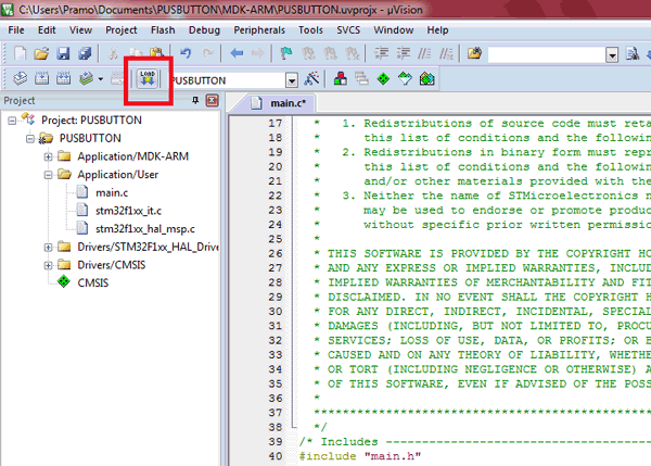

第18步: - 现在单击Rebuild图标以重建所有目标文件。
第19步: - 现在您可以将ST-LINK插入计算机并准备好电路连接,然后单击DOWNLOAD图标或按F8以使用您生成和编辑的代码刷新STM32F103C8。
第20步: - 您可以注意到keil uVision窗口底部的闪烁指示。
Keil编写STM32开发板的输出
现在,当我们按下按钮时,LED亮起,当我们松开时,LED熄灭。
