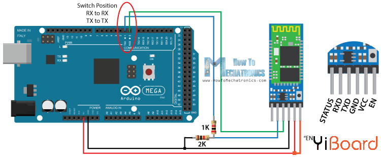

配置HC-05蓝牙模块 - AT命令
在本篇文章中,我们需要配置这两个模块。为了实现这一点,我们需要切换到AT命令模式,以下让我们展示如何做到这一点。首先,我们需要将蓝牙模块连接到Arduino开发板,如前面文章中介绍的电路原理图。我们还需要做的是将蓝牙模块的“EN”引脚连接到5V,并且连接到Arduino开发板上的TX和RX引脚。
How-To-Configure-and-Pair-Two-HC-05-Bluetooth-Module-as-Master-and-Slave-AT-Commands.png
因此,Arduino的RX引脚通过分压器需要连接到蓝牙模块的RX引脚,以及Arduino的TX引脚连接到蓝牙模块的TX引脚。现在,当按住“EN”引脚上的小按钮时,我们需要为模块供电,这就是我们进入命令模式的方式。如果蓝牙模块指示灯每2秒闪烁一次,表示我们已成功进入AT命令模式。
在此之后,我们需要将空的sketch草图上传到Arduino,但不要忘记在上传时断开RX和TX线。然后我们需要运行串行监视器,然后选择“Both NL和CR”,以及“38400波特率”,这是蓝牙模块的默认波特率。现在我们准备发送命令,其格式如下。
所有命令以“AT”开头,后跟“+”符号,然后是<参数名称>,它们以“?”符号结束,返回参数的当前值或“=”符号,当我们想要时输入该参数的新值。

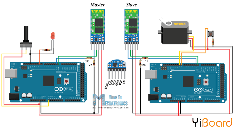

好的,现在我们已经准备好为本篇文章制作实际示例了。以下是电路原理图。我们将在主机上使用电位器来控制从设备的伺服电机。反之亦然,我们将在从设备上使用按钮来控制主机上的LED。
本示例所需的组件如下

代码描述:首先我们需要定义程序所需的引脚和一些变量。在主设备的setup函数部分中,我们将LED引脚设置为输出并立即将其设置为低电平,然后以38400波特率启动串行通信。类似地,在从机的setup函数中,我们将按钮引脚设置为输入,定义伺服电机连接的引脚,并以相同的波特率启动串行通信。
在两者的loop函数中,使用Serial.available()函数,我们将检查串口中是否有可读数据,并使用Serial.read()函数,我们将读取的数据存储到“state”变量。因此,如果主机接收到按钮状态为高电平时从从机发送的字符“1”,或者按下按钮,则LED将亮起。否则,如果字符为'0',则LED将熄灭。
对于伺服电机控制,首先在主机上读取电位器值并将其映射到适合的0到255的伺服范围。该值发送到从设备,用于相应地旋转伺服电机。下面是示例的演示代码。
