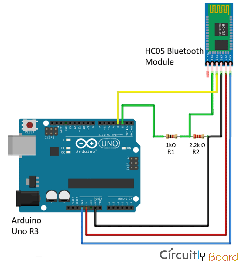

以下是基本电路图。将其中的两个电路连接起来,一个用于主机电路,一个用于从机电路。对于连接,我们在这里所做的就是将HC05连接到Arduino。 HC05的接收器(Rx)引脚在0V至3.3V范围内运行,而Arduino在0V至5V范围内运行。因此,我们将使用电阻器(R1和R2)创建一个分压器,以将Arduino的5V输出降低至3.3V,以免损坏HC05模块。
我为R1使用1kΩ,为R2使用2.2KΩ,但您可以使用任何电阻值,只要R2大约是R1的两倍(R2≈2R1)即可。如下所示为Arduino主机蓝牙电路和Arduino从机蓝牙电路。
