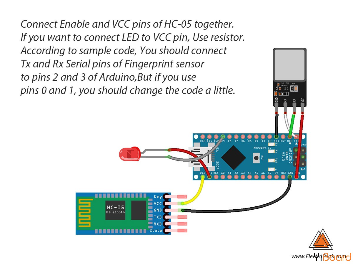

因此,我们有一个想法,可以创建一个可以与我们所有智能设备连接的小工具,当我们想要在没有安全性的情况下轻松工作时,我们只需通过我们的手指ID激活它。当小工具激活时,它通过蓝牙与我们的设备配对,它们将被解锁,直到小工具靠近它们
R301T指纹模块
在本篇文章中,我们使用R301T传感器模块与Arduino等控制器进行串行通信以交换数据。我们为用户设置R301T的指纹并将其连接到Arduino Tx和Rx引脚。我们使用了名为HC-05的蓝牙模块,并将其与我们的设备配对一次。现在我们将为Arduino编写一个代码,并在一个用户激活的小工具接近时将打开蓝牙。我们开始做吧!

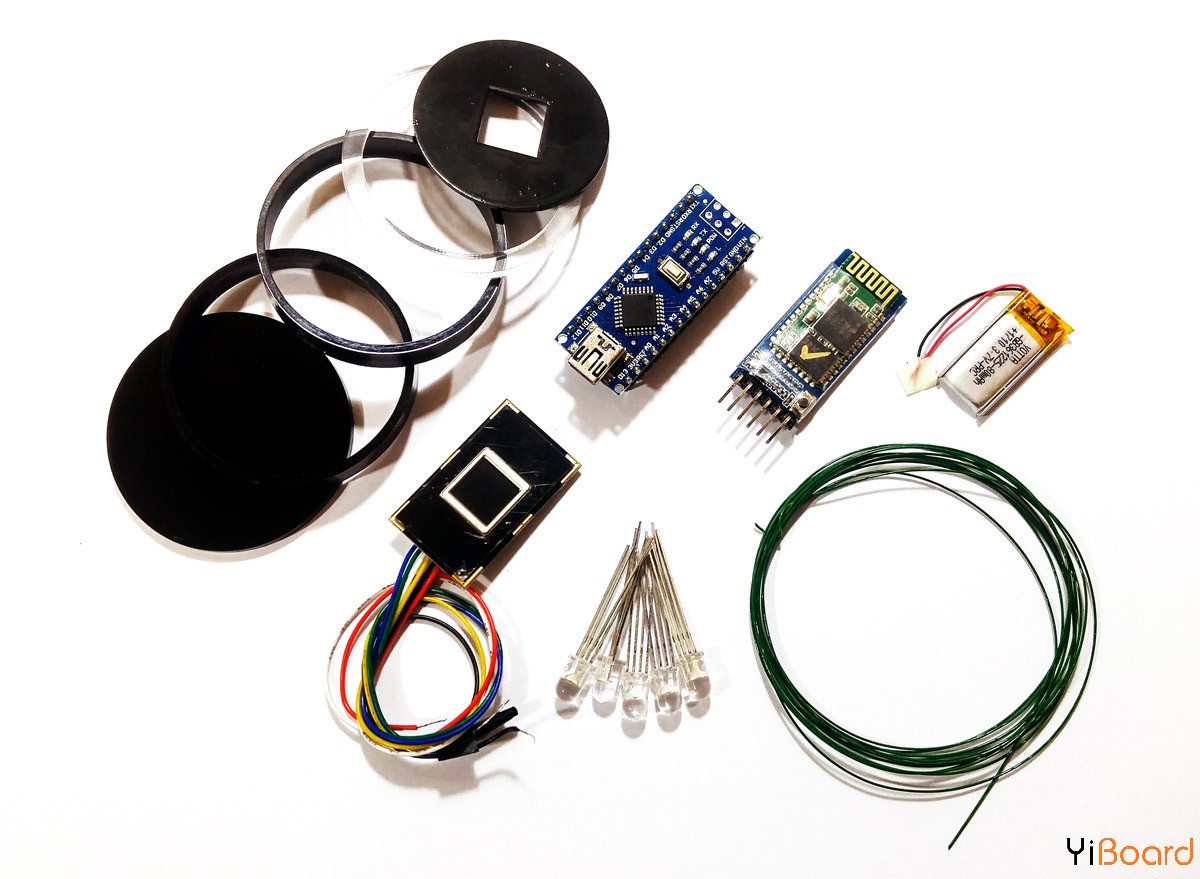

●    HC-05蓝牙串行无线模块、
●    R301T半导体指纹模块
●    5mm RGB三色4Pin LED灯
●    Arduino IDE
电路
您必须添加指纹传感器的库,然后上传代码。您如果这是您是第一次运行Arduino开发板,请不要担心。只需按以下步骤操作:
●    访问www.arduino.cc/en/Main/Software并下载操作系统的软件。按照说明安装IDE软件。
●    运行Arduino IDE并清除文本编辑器,然后在文本编辑器中复制以下代码。
●    导航到草图并包含库。现在单击添加ZIP库并添加库
●    在tools and boards菜单中选择您使用的Arduino电路板。
●    将Arduino连接到PC,然后在tools and port中设置COM端口。
●    按上传(箭头符号)按钮。
●    现在都准备好了!
