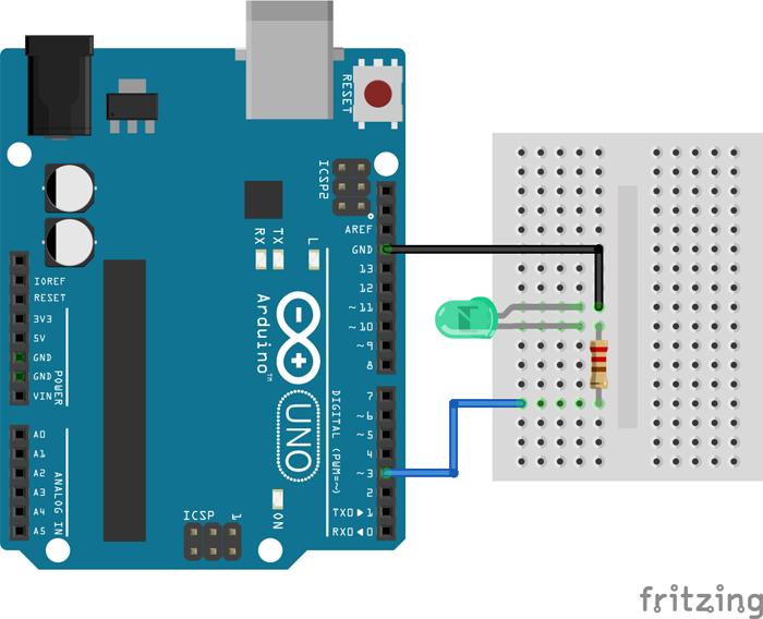

我们项目中使用的电路非常简单。使用一个面包板来制作本电路,将元器件焊接在一起,或者为您的Arduino制作一块扩展板。我喜欢在构建它们之前制作电路的Fritzing图表。 Fritzing是一款开源原理图捕获和PCB布线软件。如果你想下载Fritzing,你可以在这里进行下载:http://fritzing.org/home/
LED和电阻应串联在数字I / O引脚3和接地引脚之间。电阻用于限制通过LED的电流,并根据LED指示灯进行相应调整阻值大小,以防止烧毁LED。

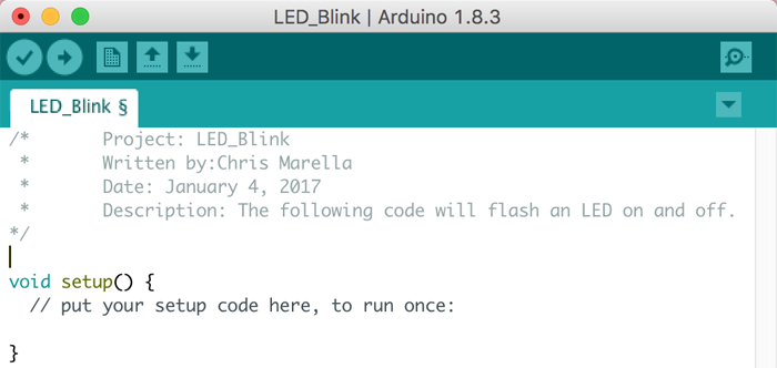

编写第一个Arduino示例程序
一旦你成功安装了Arduino IDE,就可以开始编写代码了。 Arduino的源代码文件称为sketches。 Arduino编程语言基于C / C ++,非常相似。打开Arduino IDE,然后就会出现一个新的空白Sketch界面。
Sketch程序分为两个部分:a)setup和b)loop。我喜欢为所有源代码添加一个头文件信息,为代码提供标题、日期、描述和版本信息。

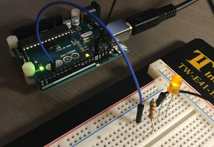

上传Sketch到Arduino开发板
通过USB将Arduino开发板连接到电脑。连接成功后,请按照以下步骤上传Sketch
1)选择目标板
目标板选择告诉Arduino IDE您要上传到哪个Arduino开发板。注意:如果你的开发板不是Arduino Uno,那么请选择电路板对应的型号。
2)选择电路板连接的串口
注意:在Windows系统上,通常是一个COM端口
3)按“Upload”按钮将Sketch上传到Arduino开发板
恭喜您!现在您的LED应该每秒闪烁一次。您刚刚实现了安装Arduino IDE,并使用它成功编写并上传了您的第一个Arduino Sketch。
