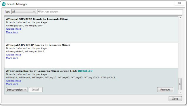

然后单击OK两次,然后打开Tools>Boards>boards manager
然后向下滚动,直到找到Leanardo Miliani的Attiny开发板,然后点击install

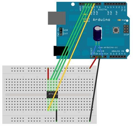

现在,我们将示例中的Arduino ISP框架代码上传到我们的Arduino开发板,就像我们上传另一个代码一样。
上传代码后,将Attiny和其他工具按照以下方式进行连接:
复位和GND引脚之间的10uF电容可以防止Arduino自动复位。

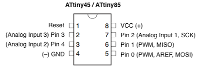

5.     写一些代码进行测试。例如,LED闪烁的代码,但是Attiny没有13引脚,需要改成1、2或3。
以上就是Attiny IC的引脚排列。
