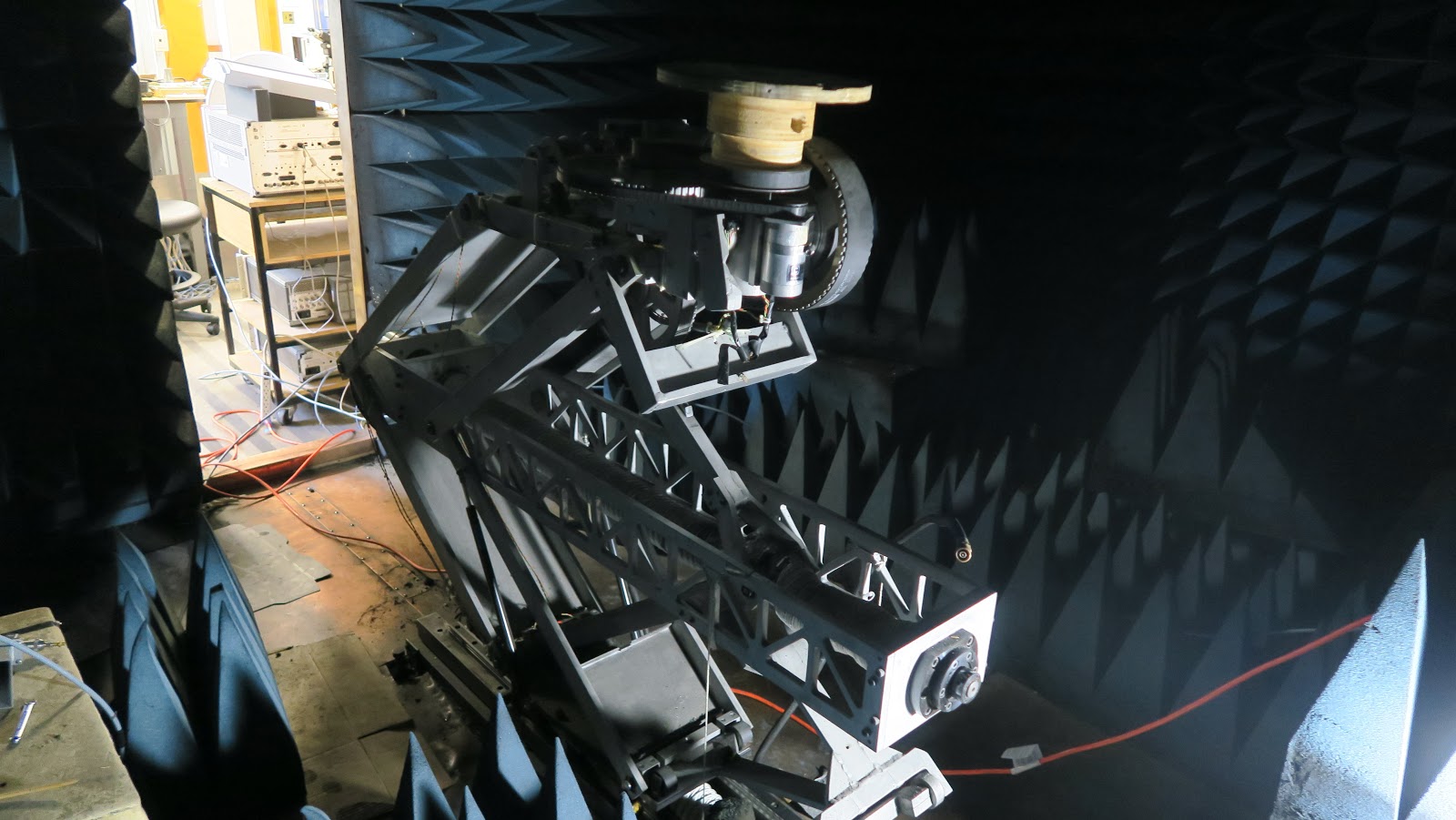

问题是我们正在处于测量天线性能的艰难时期。我们有一个消声室用于进行天线测试,但目前我们的定位系统不能正常工作。它不是一个非常复杂的系统,但有一些棘手的事情需要妥善解决,否则系统可能会变得更加破损,或者达不到我们需要的精度。
控制系统被亲切地称为RoBeast。它始建于1990年,第一个控制系统是使用BASIC设计的。使用的代码量是绝对疯狂的,大约有33000行代码。控制系统的第二次迭代是在控制计算机上使用MATLAB和串行端口。
不幸的是,几年前,MATLAB控制器系统停止工作,由于设置它的研究生已经离开了,使得该问题显得更加棘手。大概有四到五千行的MATLAB代码,但是缺少注释。它也使用了所谓的mex文件。想象一下,使用MATLAB编译C代码,使其运行速度更快,并且访问并行端口,但是提供给您的文件没有编译。总而言之,所有这些试图解决系统的问题的尝试都是一个不折不扣的灾难。

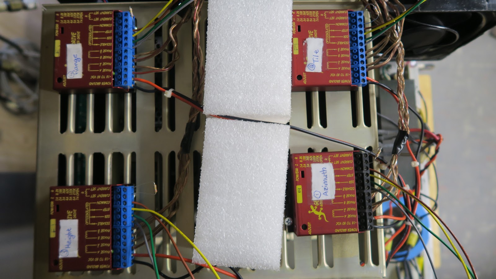

幸运的是,我可以选择一个非常简单的系统(相对于我的其他选择)来设计控制软件。我想使用一个微控制器,几乎任何人都可以使用,没有太多的训练,因此我选择了Arduino。由于引脚要求(每个电机控制器有4个引脚和许多限位开关),我选择了Arduino Mega。很可能最终会选择一个仿造品,因为它们性能相同,成本很低。
上星期我使用Arduino重建破坏的系统。现有的硬件是一个金属框架,上面带有螺丝、滑轮和调整位置的步进电机。我需要做的是编写代码,创建一个命令行控制系统,使用串行通信,并实际创建信号来移动系统。
创建移动系统的信号比我原来预期的更复杂。由于它们是步进电机,我们可以知道我们已经移动了多少步。唯一的问题是,如果我们走得太快,我们会溜步。如果我们走得太慢,将花费太长时间移动定位器。为了旋转顶板,需要100步才能移动1度。为了将系统移入和移出房间,移动1英寸需要3000步。如果你每秒钟执行50步,则需要很长时间才能移动。所以我们需要创建一个波形,让它加速、移动、减速然后停止。在概念上很简单,但实施起来却比较棘手。
