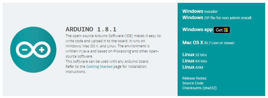

首先下载并安装Arduino IDE。下载地址:https://www.arduino.cc/en/Main/Software

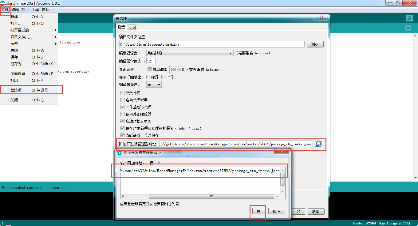

单击文件->首选项,弹出首选项对话框。然后在附加开发板管理器网址输入以下网址:https://github.com/stm32duino/Bo ... kage_stm_index.json。单击好,完成设置。如下所示:

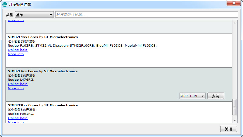

在开发板管理器添加NUCLEO-L476RG的支持包。单击工具->开发板管理器。在类型下拉菜单中选择“贡献”,然后在筛选出的结果中找到STM32L4xx Cores by STMicroelectronics。单击安装。由于文件较大,等待时间会长一些。安装完成后。单击关闭。
到此,就可以在Arduino IDE开发环境使用STM32 NUCLEO开发板了。

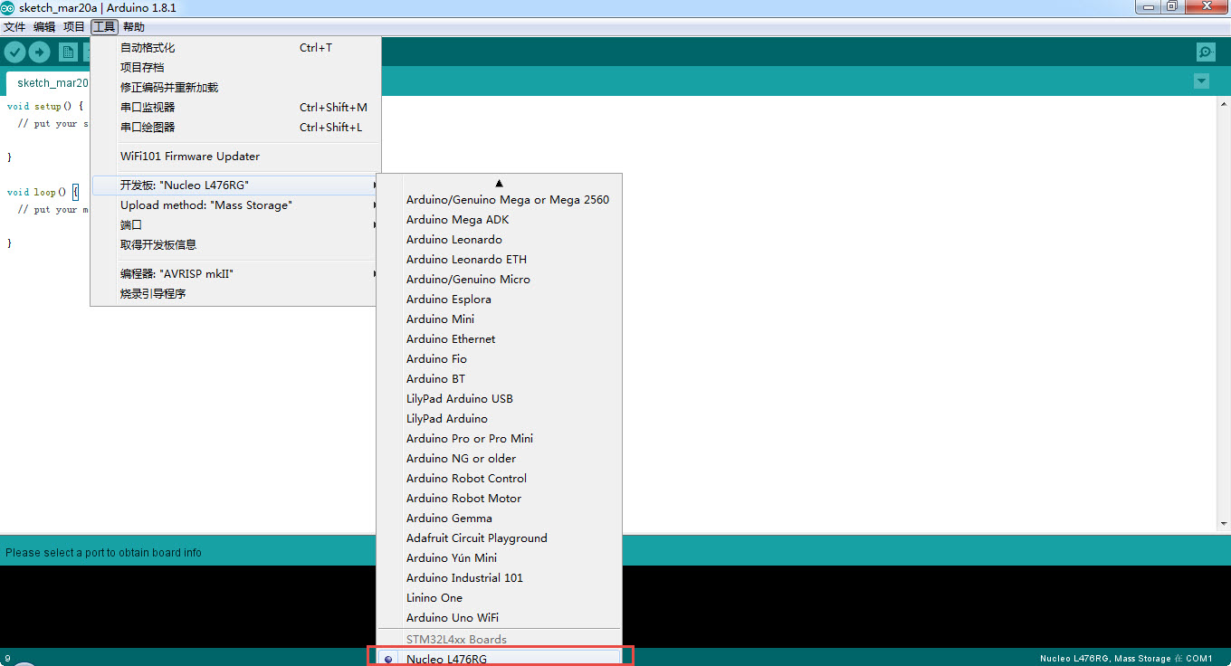

首先,选择使用的开发板型号。单击工具->开发板,选择NUCLEO-L476RG。
单击工具->端口,选择ST-LINK虚拟的串口端口号。

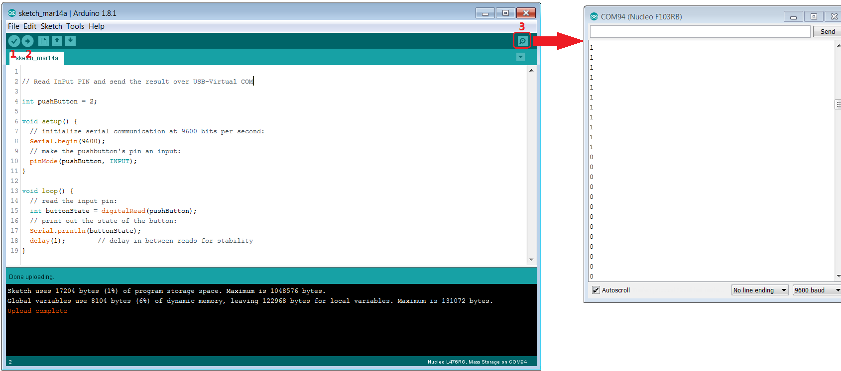

编译并下载到开发板中,打开串口监视器。运行结果如下:
下图是NUCLEO-L476RG与按钮的连接原理图。
当按下按钮时,串口监视器收到数据0;释放按钮时,串口监视器收到1。
