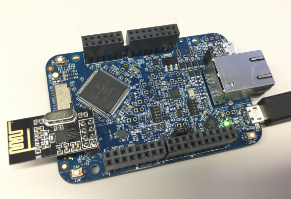

我在几个项目中一直使用恩智浦FRDM-K64F板:价格合理,有USB,以太网,微型SD卡插座、用于蓝牙经典的接口和Nordic半导体nRF24L01 + 2.4 GHz收发器。
但是我有好几次遇到了这样一个问题,在调试过程中,同时连接并且由主机供电时,该板工作正常,但如果是电池供电或者没有连接调试器,该板没有启动。我发现微控制器上的EzPort会导致启动问题。

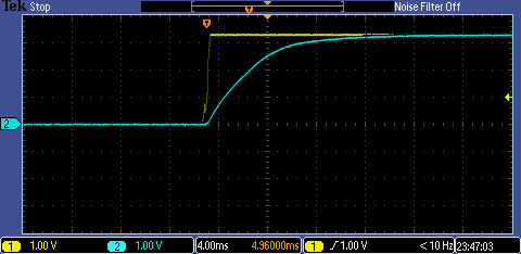

问题是,如果EzPort芯片选择(EZP_CS)在微控制器复位期间为低电平,它会进入特殊EzPort模式。问题是,EZP_CS线上的上拉可能由于线上的电容不能被足够快地拉起:
黄色信号是复位线,紫色信号是EZP_CS:它不能足够快地上升,因此微控制器在上电期间将进入EzPort特殊模式。

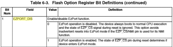

禁用EzPort
和其他功能一样:如果没有使用它,那么禁用它! 所以解决方案是禁用EzPort功能。 该设置是FOPT(闪存选项寄存器)的一部分。
在Processor Expert项目中,CPU组件属性中有一项该功能的设置(EzPort operation at boot)):
该操作将配置NV_FOPT寄存器:

通常的项目已启用EzPort。 这可能会导致微控制器的上电顺序问题:如果复位期间EzPort芯片选择引脚为低电平,则微处理器将进入EzPort模式,这可能不是预期的。 解决方法是禁止将闪存配置寄存器中的EZPORT_DIS位置1。
