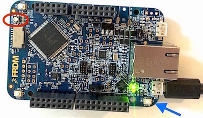

●     拖动文件时,FRDM-K64F开发板的USB端口附近的绿色LED应在加载程序时闪烁,如下所示:
●     接下来,运行刚加载的FRDM-K64F程序
       ○      一旦上面的绿色LED停止闪烁,表示文件已加载完成
       ○      按闪烁的LED附近的复位按钮(下面的蓝色箭头),如下所示
●     按下复位(上面的蓝色箭头)后,程序将开始运行,RGB-LED(上面的红色圆圈)应该变为蓝色。

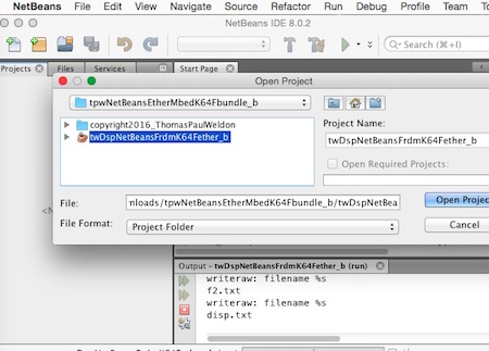

●     在上面下载的软件中,将NetBeans源代码文件twDspNetBeansFrdmK64Fether_b.zip解压缩到NetBeans目录/文件夹中
●     运行NetBeans,使用File :: OpenProject,然后导航找到该项目,如下所示:

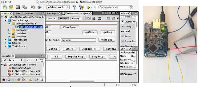

●     当项目加载完成时,向下导航到twDspNetBeansFrdmK64Fether_b DSPsoundv55UI(下面的蓝色箭头),双击它来显示GUI,如下所示:
●     如果GUI(上面的黄色框)不可见,请单击设计选项卡(上面的黄色箭头)
●     NetBeans窗口的左侧显示文件结构并允许导航
●     NetBeans窗口的左下角(红色圆圈)显示DSPsoundv55aUI中的类和成员函数

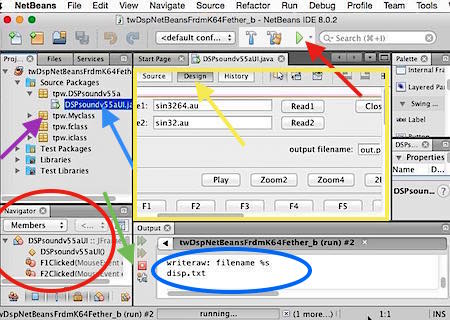

●     当程序运行时,文本区域(蓝色圆圈)显示NetBeans程序执行时的打印命令输出
●     红色按钮(绿色箭头)将终止正在运行的程序
●     FRDM-K64F的两个最重要的功能是jGetFreqButtonMouseClicked和jGetTimeButtonMouseClicked和jCloseServerButtonMouseClicked。通过右击界面中的“getTime”或“getFreq”按钮,并选择Events :: Mouse :: mouseClicked子菜单,可以轻松访问这些函数;这会直接带你转到源代码
●     还要注意,在tpw.myClass(上面的紫色箭头)中有两个重要的以太网访问函数:k64fGetFreqData()和k64fGetTimeData(),这些函数从FRDM-K64F开发板获取时间和频率数据。
●     通过单击三角形绿色构建按钮(上面的红色箭头)构建并运行GUI
●     twDspNetBeansFrdmK64Fether_b DSPsoundv55UI NetBeans软件程序应该会运行并显示,如下所示
