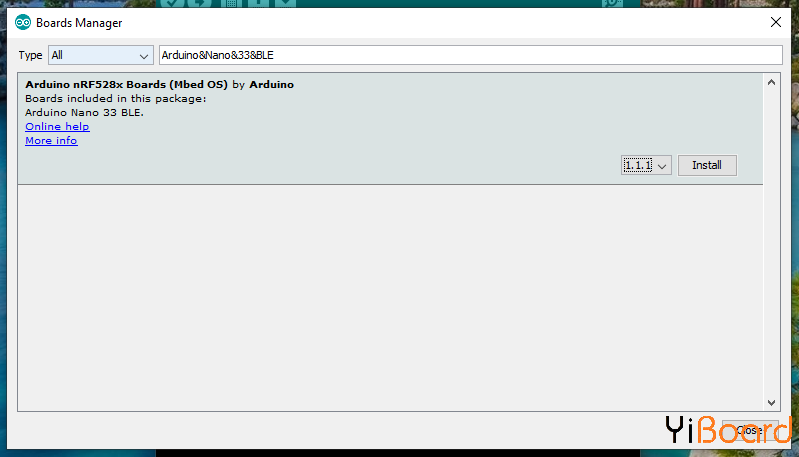

首先,将Arduino连接到您的计算机。必要的驱动程序会自动安装。完成后,打开Arduino IDE并导航至“Tool”,然后导航至“ Boards”,然后选择“ Boards Manager”。将会出现一个新窗口。在其中搜索“ Arduino Nano 33 BLE”并安装以下软件包:
为您的Arduino Nano 33 BLE安装软件包。

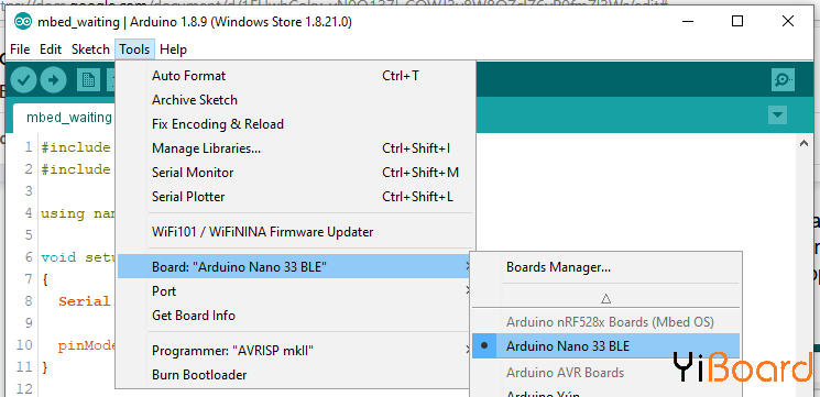

然后,从Boards菜单中选择新安装的开发板:
从Tool下拉菜单中选择您的Nano 33 BLE。

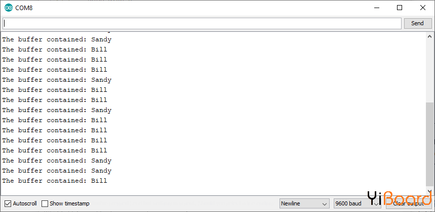

在setup函数中,创建并启动了两个子线程。 loop方法代表第三个线程,它将从缓冲区读取内容并将其打印到控制台:
如您所见,每个名称都会正确打印,并且其他线程不会覆盖任何内容。您还可以观察到Bill出现的频率更高。这完全正常,因为我们的应用程序没有处理。
