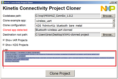

导航到KW41Z Connectivity Software安装文件夹,并运行Project Cloner应用程序(C:\ nxp \ MKW41Z_ConnSw_1.0.2 \ tools \ wireless \ ProjectCloner)。
选择Project Clone的以下选项
在正确选择Codebase路径后,Project Cloner将显示所有Connectivity Software的示例应用程序。
接下来选择要复制的示例应用程序(复制示例应用程序)和所需的配置(复制配置)。
默认情况下,IAR和KDS项目都显示在“Clone Configition”下拉菜单中。我选择了KDS工具链。
重要注意事项:在复制用来在原有文件夹中创建调试文件夹和文件之前,如MKW41Z512xxx4_connectivity.ld,您需要对项目进行清除项目的构建信息。
我将目标根路径更改为“C:\ Users \ Brao \ Desktop \ KW41-clonned project”,并将复制的项目名称命名为“Bluetooth-wireless uart cloned”。
现在点击Clone Project。

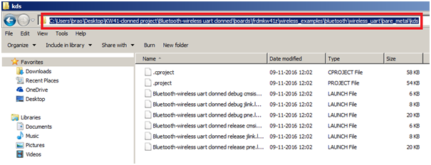

您可以在日志窗口中看到复制成功:您可以在文件夹中看到复制的项目
“C:\ Users \ Brao \ Desktop \ KW41-clonned project \ Bluetooth-wireless uart clonned \ boards \ frdmkw41z \ wireless_examples \ bluetooth \ wireless_uart”

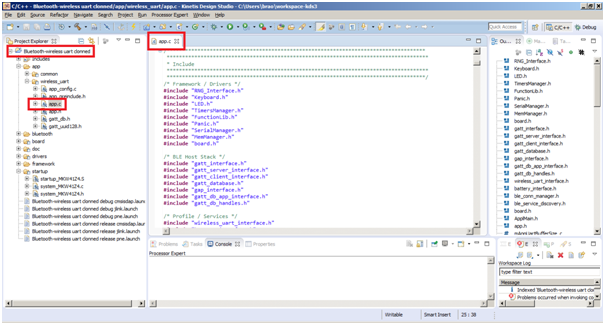

打开KDS工具并导入复制的项目,如下所示
将项目导入工作区:File -> Import -> General -> Existing Projects into Workspace
浏览复制的的项目路径:
“C:\ Users \ Brao \ Desktop \ KW41-clonned project \ Bluetooth-wireless uart cloned”
KDS项目窗口如下所示:
构建无线uart项目。
右键单击项目文件夹,然后选择Build Project,如下所示:
一旦构建完成,您可以在控制台窗口中看到状态为Build Finished

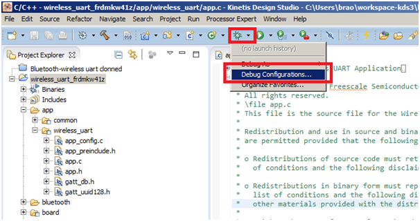

单击“Debug”按钮将可执行文件下载到电路板上
每个KSDK项目都支持两个项目配置(构建目标):
•     Debug - 编译器优化设置为低,并为可执行文件生成调试信息。应该选择此目标进行开发和调试。
•     Release - 编译器优化设置为高,并且不生成调试信息。应该选择此目标来进行最终的应用部署。
通过单击锤子图标旁边的朝下箭头,选择适当的构建目标“Debug”或“Release”,如下所示。在此示例中,选择“Debug”目标。
注意:请确保安装最新的J-Link驱动程序,并将其与KDS相关联。为此,请从https://www.segger.com/jlink-software.html下载驱动程序并进行安装。
将您的Board-1 FRDM-KW41Z连接到系统,然后进行Debug配置设置
项目配置为使用“J-Link / J-Trace”作为默认调试器。请确保您的主板的OpenSDA芯片包含J-Link固件,或者调试器选择对应于用于与主板连接的物理接口。

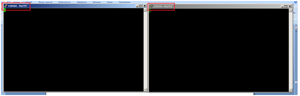

打开一个putty或tera term超级终端应用程序,并打开一个会话到您的FRDM-KW41Z COM端口(我的开发板是com端口连接到com44)
使用以下设置配置终端:
•     115200波特率
•     无校验
•     8位数据位
•     1位停止位

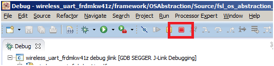

单击“Resume”按钮启动应用程序:
按下Resume之后,您可以看到该电路板执行,开始时屏幕为空
现在点击停止按钮,如下图所示:
现在可以从不同的usb端口连接第二块KW41Z,可以看到两个COM端口,如下图所示:
现在连接第二块电路板,并执行执行调试的相同操作,以便将程序下载到第二块。
在这种情况下,board-2连接到com76端口
选择第二个J-Link,代表第二块电路板,作为该工具的主动调试会话连接:
打开一个超级终端与com76端口设置现在你将有2个终端打开与无线uart程序执行它。
按第一板上的SW4按钮开始扫描设备。
在第二板上做同样的事情。
3秒钟后,第一块板卡进入GAP General Discoverable模式,第二块板卡连接。
只要LED3在两个设备上都变得固定,用户就可以在其中一个控制台中开始写入。
文字显示在另一个终端上,如下图所示。
