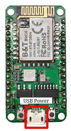

Realtek RTL8720DN是一款Wi-Fi和蓝牙IC,支持2.4GHz和5GHz双频段的Wi-Fi通信,以及蓝牙低功耗5.0 (BLE) 。 BW16 是B&T公司制造的模块,该模块是以RTL8720DN为主要SoC(片上系统)的高度集成的Wi-Fi 和蓝牙模块,可以看作是典型的Wi-Fi和蓝牙应用的SBC。
如上图所示,RTL8720DN (BW16) 的尺寸比AmebaD和AmebaD-MINI小。它使用Micro USB供电,这在很多智能设备中都很常见。

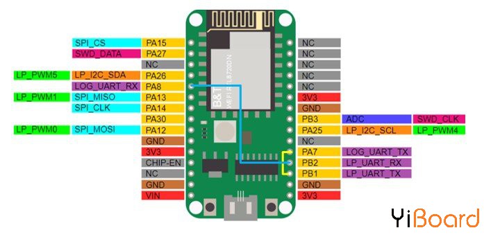

RTL8720DN的引脚图和功能请参考下图。

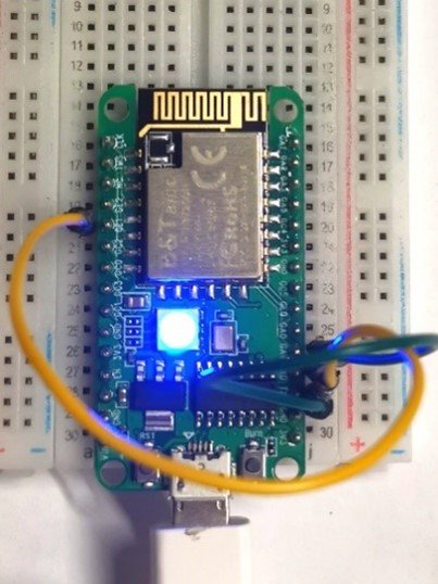

LOG_UART_TX (GPIOA_7) 和LOG_UART_RX (GPIOA_8) 引脚用于上传程序。但是,板载USB转UART模块连接LP_UART_TX(GPIOB_1)和LP_UART_RX(GPIOB_2),不能直接用于程序上传。您可以选择使用连接到GPIOA_7和 GPIOA_8的外部USB转UART模块,或者您可以将这些引脚短接在一起以使用板载USB进行程序上传:
GPIOA_8 ––– GPIOB_1
GPIOA_7 ––– GPIOB_2

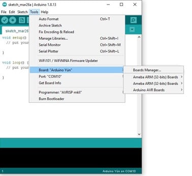

安装完成后,打开Arduino IDE。要在Arduino IDE中正确设置RTL8720DN (BW16),请转到“File” -> “Preferences”。
并将以下URL粘贴到“Additional Boards Manager URLs”字段中: https://github.com/ambiot/ambd_arduino/raw/master/Arduino_package/package_realtek.com_amebad_index.json。RTL8720DN (BW16) 将从v3.0.8正式支持.
接下来,转到“Tools” -> “Board” -> “Boards Manager”:
“Boards Manager”刷新所有硬件文件大约需要10~20秒(如果网络不好,可能需要更长时间)。每次连接新硬件时,我们都需要重新打开Board Manager。在列表中找到“Realtek AmebaD Boards (32-bits ARM Cortex-M4 @200MHz)”,点击“Install”,Arduino IDE开始下载AmebaD所需的文件。

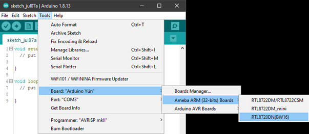

最后,我们在“Tools”->“Board”->“Ameba ARM (32-bits) Boards”->“RTL8720DN(BW16)”中选择AmebaD作为当前连接的板卡:

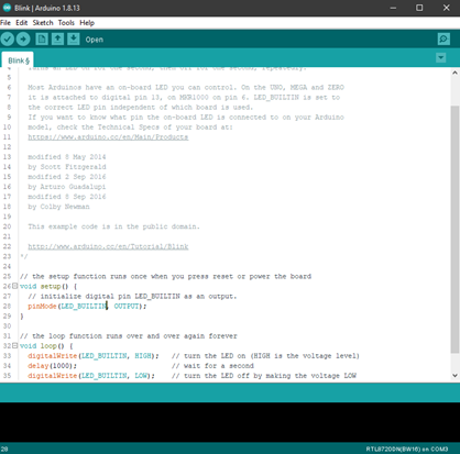

Arduino IDE提供了许多内置示例,可以直接在开发板上编译、上传和运行。在这里,我们以“Blink”为例作为第一次尝试。
打开“File” -> “Examples” -> “01.Basics” -> “Blink”:
blink
blink
Arduino IDE 将打开一个包含完整示例代码的新窗口。
new window
new window
RTL8720DN(BW16)有一个板载LED,默认的“LED_BUILTIN”是一个绿色的板载LED。将“LED_BUILTIN”更改为“LED_BUILTIN_B”或“LED_BUILTIN_R”表示不同颜色的蓝色和红色。这里我们以 LED_BUILTIN_B 为例。

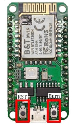

Arduino IDE 将首先编译然后上传。在上传过程中,用户需要进入板子的上传模式。 Arduino IDE 将等待5秒让开发板进入上传模式。
upload mode
 upload mode
要进入上传模式,首先按住RTL8720DN(BW16)的“Burn”键,按下“RST”键,然后松开“Burn”键。按“Upload”编译并上传程序。
同样,在上传过程中,IDE 会打印消息。上传过程需要相当长的时间(大约 30 秒到 1 分钟)。上传完成后,将打印输出一条“Upload Image done”消息。

简而言之,对于RTL8720DN,该示例可以在板载RGB LED或外部LED上运行(使用任意GPIO引脚进行信号输出)。最后,按下“RST”按钮,您可以看到蓝色LED闪烁。
