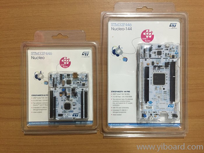

刚刚拿到了Nucleo-F446ZE开发板,采用的是144引脚的微控制器,比以前64引脚的开发板大了很多。Nucleo-F446ZE的网口部分没有焊接,在网上查了一下,STM32F446ZE不支持以太网功能,所以才空着。

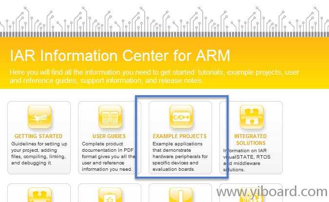

1.  打开IAR EWARM,在主页面IAR Information Center for ARM选择EXAMPLE PROJECTS

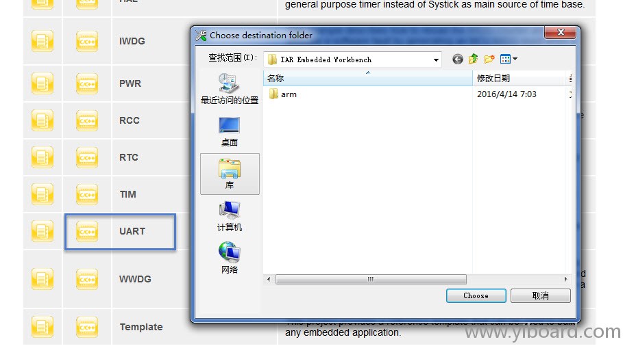

3. UART例程位于ST/STM32F4xx/STM32CubeF4 Embedded Software/STM32F446ZE-Nucleo文件夹中,打开该工程。弹出Choose destation folder对话框,设置该工程的所在的目录。

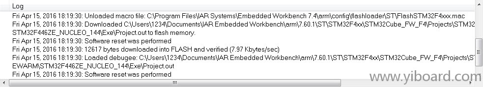

4. 选择Choose。IAR会在该目录生成该例程。等待一段时间后,IAR自动打开该工程。单击Project->Rebuild All,重新编译工程。将Nucleo-F446ZE开发板连接到计算机。然后选择Download and Debug,将生成的文件下载到开发板中。
