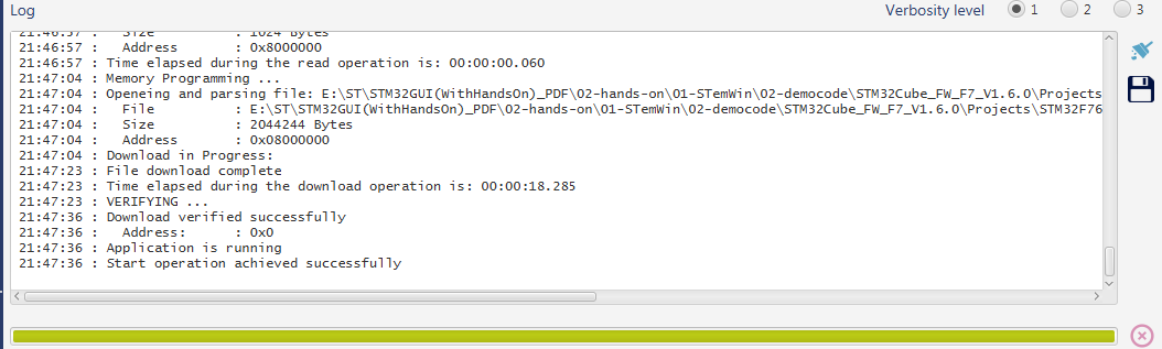

STM32CubeProgrammer支持多种文件的编程,如Motorola S19、Intel HEX、ELF以及BIN。首先选择需要烧写的文件,我选择的是STM32CubeF7中的手表示例中的HEX文件。在编程前,先进行擦除操作。勾选验证编程以及编程后运行选项。点击Start Programming。编程过程会在log窗口显示,由于我使用的HEX文件比较大,需要等待一段时间。编程时间比ST-LINK Utility工具要快一些。下面是我编程成功的日志以及STM32F769I-DISCO开发板运行程序的图片:
