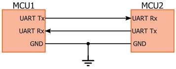

串口通信只需要两根线;一个用于传输数据,另一个用于接收数据。

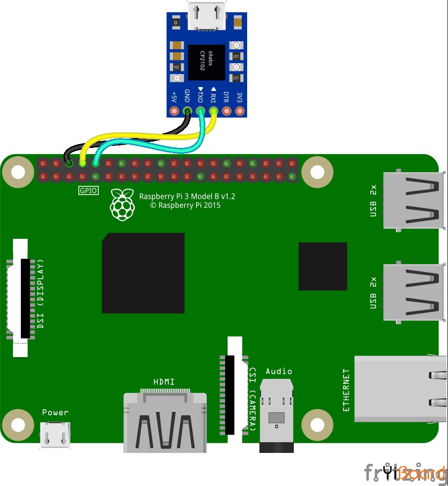

电路连接
按照以下步骤启动Raspberry Pi UART通信:
步骤1:将串口转USB转换器连接到Raspberry Pi开发板,如电路连接图中所示。然后插入Raspberry Pi电源并将转换器连接到PC。

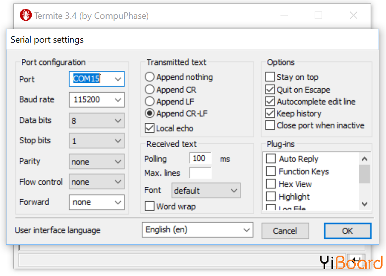

步骤3:打开终端软件并对配置进行设置。

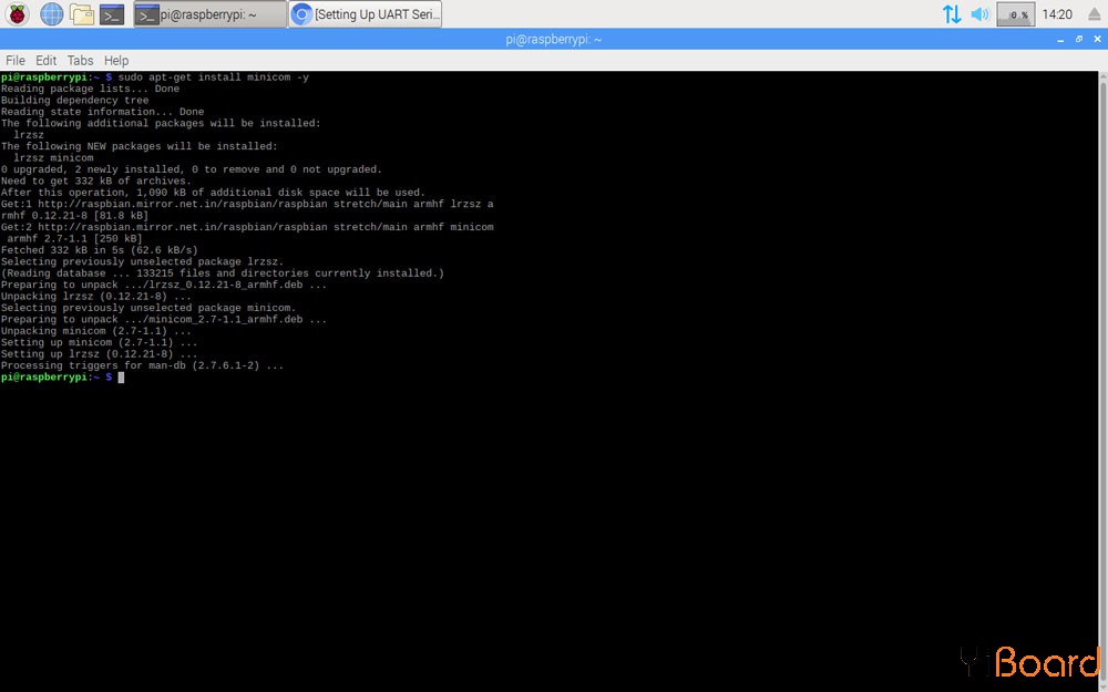

7.    在Raspberry Pi上安装minicom终端。
  1. sudo apt-get install minicom -y

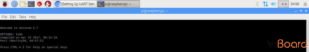

以下命令打开minicom终端,将波特率设置为115,200,并启动串口通信。
  1. minicom -b 115200 -o -D /dev/ttyS0

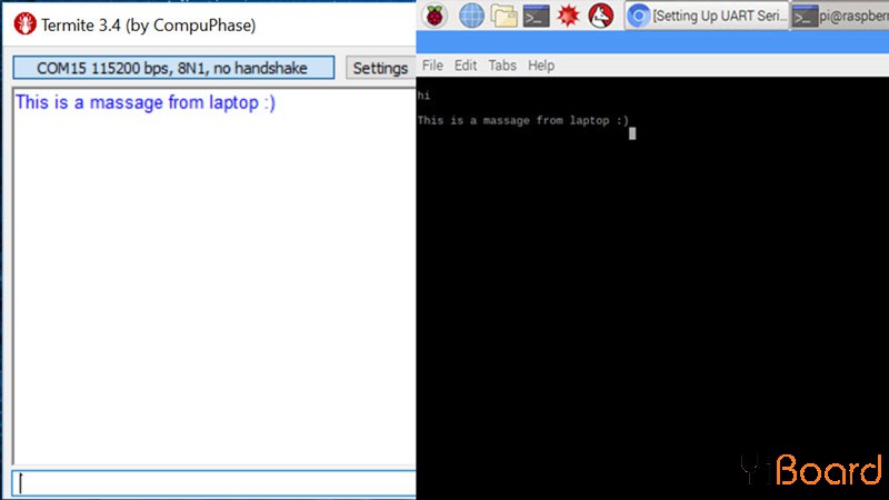

执行此命令后,您应该看到以下窗口。
现在,您可以测试Raspberry Pi和PC之间的串口通信。
