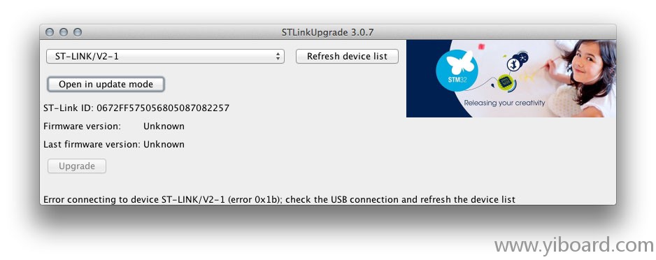

有几个人告诉我,他们使用最新的2.26.16固件更新后Nucleo板的ST-LINK接口会有一些问题。使用该固件版本下载到ST-LINK 2.1接口后,调试接口不能工作。现象是不能够使用该接口,也不能再次烧写。STLinkUpgrade 3.0.7显示以下错误:

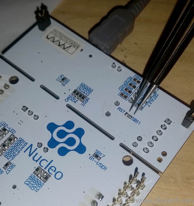

3.  短接SB11和RST焊盘(位于开发板的底面),如下图所示:
4.  运行STLinkUpgrade 3.0.3,然后下载固件。
5.  断开Nucleo板与USB的连接,然后再重新连接。
