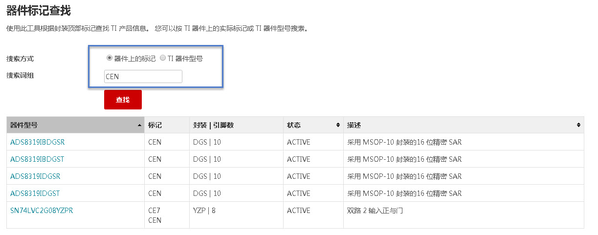

TI官网提供了一种方法。在官网首页点击“支持与培训 > 技术资源 > 封装”,进入到封装信息页面。在左侧可以看到有一项为“器件标记查找”功能。使用该工具可以根据封装顶部的标记查找 TI 产品信息。可以按 TI 器件上的实际标记或 TI 器件型号搜索。页面地址:http://www.ti.com.cn/packaging/cn/docs/partlookup.tsp

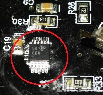

我们以下图为例。可以看到封装是SSOP10。在右上角有Ti厂家的标识,第一行有“58”字样,第二行为“CEN”字样。
在Ti官网打开器件标记查找页面,搜索方式选择“器件上的标记”,搜索词组输入“CEN”,然后单击查找。从查找结果可以看出该芯片应该是ADS8319I
使用该工具可以很方便的解决问题,以后遇到Ti厂商的芯片就再也不用发愁了。
