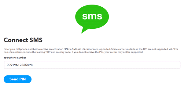

步骤2:搜索SMS Applet或访问此链接地址。现在使用该Applet注册您的手机号码,这里我使用的是号码“00919612365489”作为示例。号码需要包含头部的“00”,然后是您的国家代码,接着是您的手机号码。在这里我来自印度,因此国家代码是“91”,手机号码是“96123456789”。输入号码后,点击“发送PIN”并验证您的手机号码。

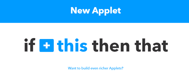

步骤4:现在是时候创建我们自己的Applet,并且可以同步上述的applet。要做到这一点,导航到My Applets -> New Applet,或按照此链接。你将会转到以下页面。

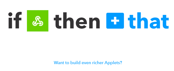

步骤5:IF THIS THEN THAT表示如果在“this”上发生了某些事情,那么我们需要在“that”上做一些事情。这里表示如果Maker Webhooks Applet被触发,那么必须发送短信。所以点击“this”(蓝色加号图标),然后搜索Maker Webhooks,然后点击。现在,将会让您选择一个触发器,然后点击“Receive a web request”

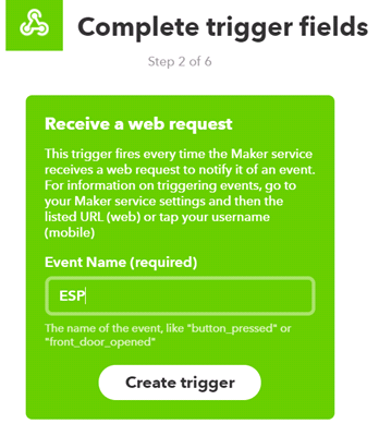

步骤6:现在您需要命名该事件名称来配置触发器。我将其命名为“ESP”,如下所示。您可以使用任何的事件名称,但请记住此名称,以后我们需要用到它。最后点击“Create Trigger”。

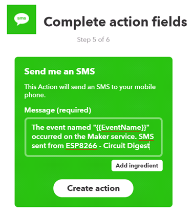

步骤8:搜索SMS Applet并单击。然后选择一个Action单击“Send me SMS”。您将进入以下界面,需要输入发送到您的手机的短信。最后点击“Create action”

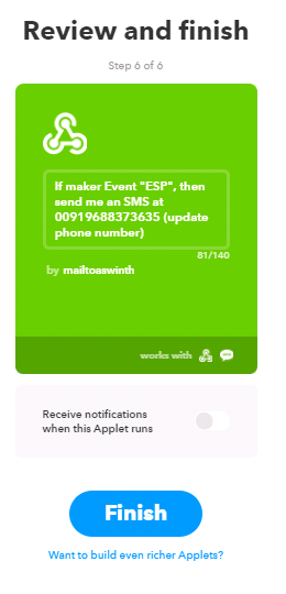

步骤9:您可以进行预览,然后完成创建Applet,如下图所示。点击“Finish”

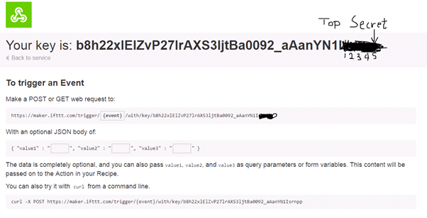

步骤10:现在,搜索Maker Webhooks或使用此链接,然后单击“Documentation”。你会看到类似下面的界面:
这是一个非常重要的页面。本页将向您展示使用的密钥,以及如何触发事件的使用说明。页面中将显示您的ID的唯一密钥,请注意保密,因为任何拥有该密钥的人都可以访问您的所有Applet。出于保密目的,我隐藏了API密钥的最后五位数。
步骤11:现在在“Make a Post or get web request”下面,您可以看到有一个选项来添加事件名称。在第6步中,我们已经创建了一个名为“ESP”的事件,因此我们必须使用相同的名称并配置我们的URL,如下所示。

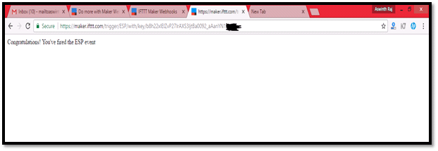

一旦您更改事件的名称后,请单击“Test it”。您应该会收到一条消息给您注册的手机号码。在本文中,信息内容应该是“The even name ESP occurred on the Maker Service. SMS sent from ESP8266“。您可以根据自己的喜好配置自己的短信内容。您还可以通过使用变量1和变量2选项从ESP模块发送传感器值。
现在我们有了一个HTTPS URL,当被触发时会发送一个特定的消息到一个指定的号码。您可以复制此网址并将其保留在安全位置,因为我们需要在我们的Arduino程序中使用此URL。您也可以简单地将此URL复制并粘贴到任何Web浏览器上,然后您可以注意到该事件被触发。您还将收到如下所示的回复。

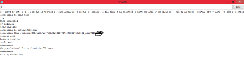

下载完成后,可以在Arduino IDE上打开串口监视器。您会看到以下调试信息:
如果您的串口显示器显示“Congratulation! You’ve fired the ESP event“,这意味着所有的一切工作符合预期。现在可以检查你的手机,应该已经收到了短信。短信的截图如下所示:
