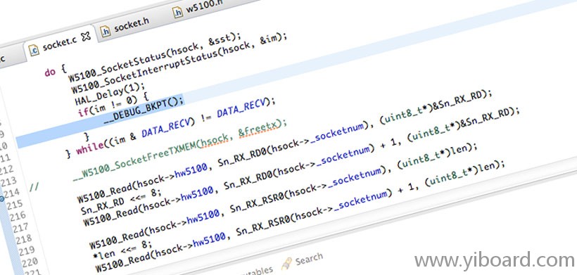

当与硬件打交道时(尤其是在调试异步事件),调试过程中只有当某一事件发生时才会停止执行,这是一个非常普遍的情况。这被称为条件断点。
如果您正在使用STM32系列和Cortex-M处理器的ARM CMSIS包,而且你的工具链是基于GCC与GDB的调试器,你可以在你的代码中放置以下指令:
  1. #include "cortexm/ExceptionHandlers.h"
  2. ...
  3. if(condition) {
  4.     __DEBUG_BKPT();
  5. }
  6. ...
当事件在该行发生时GDB会自动停止。
这节省了我的时间。
