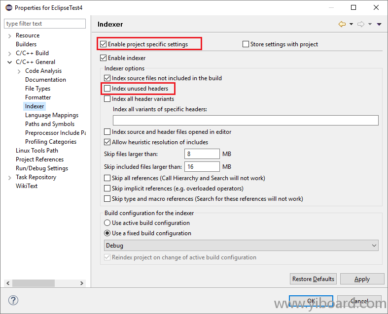

不幸的是,在这些操作后该项目并没有编译成功。我在http://www.openstm32.org/tiki-view_faq.php?faqId=4#q21找到了一个相关的解决方案。
该诀窍是让SW4STM32不解析项目中不使用的文件,以下是如何做到这一点:
1.  选择Project > Properties > C/C++ General > Indexer。
2.  勾选Enable project specific settings。
3.  取消勾选Index unused headers。
修复后,代码编译没有错误。

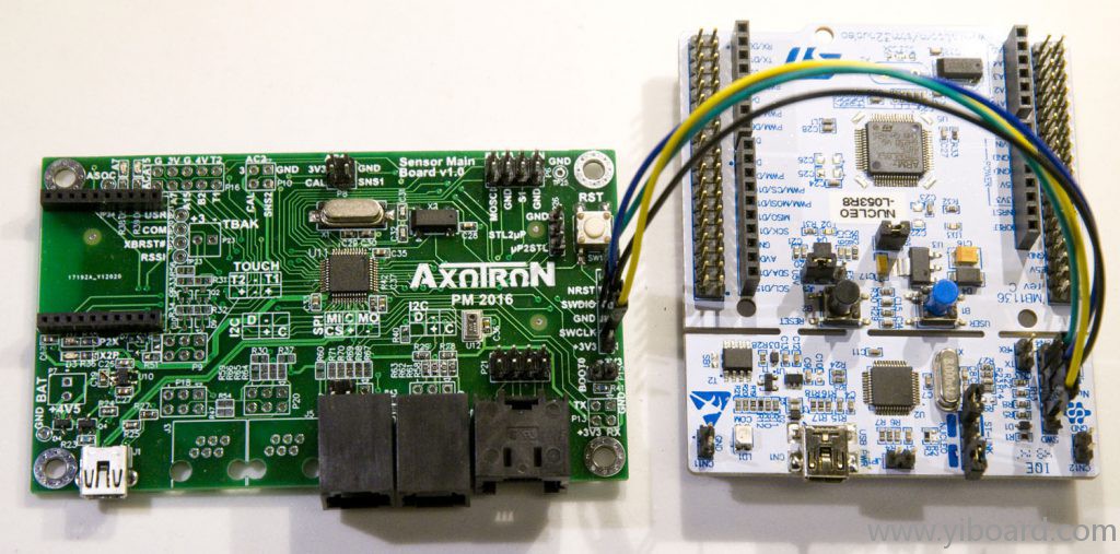

Project > Build All在项目文件夹下的Debug目录产生一个.bin文件。我将ST-LINK配置成用于调试外部电路板,并且连接到我的目标板。
然后,通过USB线缆将两个电路板连接到计算机,然后将该.bin文件拖拽到NODE_L053R8硬盘驱动器。编程完成,LED开始闪烁。
