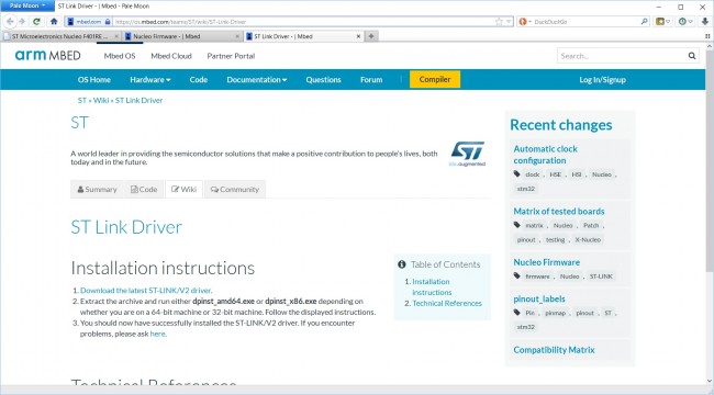

如果您使用的是Windows,那么下一步就是下载并安装ST-Link driver。它使我们能够访问ST Nucleo编程端口并在主机上创建一个虚拟的COM端口。如果你使用的是MAC OSX或Linux,就可以很好的运行了,因为设备会自动识别。

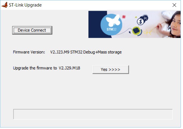

在使用Python IDE之前,我们还需要升级机载固件。升级和安装说明可以在这里找到。当你下载了zip文件并打开它时,Windows用户可以找到一个可执行文件:
运行该可执行文件,单击[Device Connect]按钮:
点击[Yes>>>]按钮。完成后,您应该得到一个“Update Successful”消息

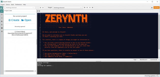

Zerynth Studio
我们将下载并安装Zerynth Studio作为我们的IDE,用于使用Python编程ST Nucleo板。虽然有‘Pro’版本,但免费版给了我们所有我们需要的东西,我们需要在Arduino, Hexiware, NodeMCU, Particle, RedBear, ST Micro, Sparkfun和其他一些制造商的支持下,构建相当复杂的应用程序。
安装过程非常简单,无论您使用什么操作系统,您都可以为Linux下载Windows可执行安装程序、MacOS Disk图像(. dmg)文件或or a ‘./zerynth’ 脚本(在“tar.xz”存档)。
一旦安装并运行,您将会得到一个与此不太类似的接口:

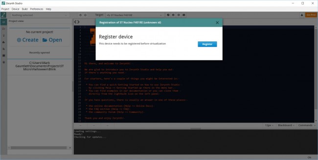

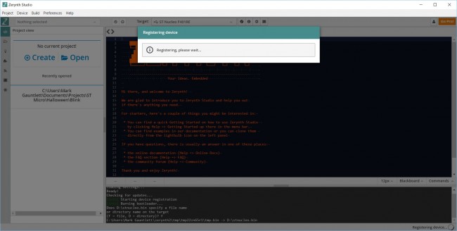

接下来,我们要使用DMT上的[Z]按钮注册该设备:
点击[Register] 按钮:
注册设备窗口向我们展示正在注册设备:
如果成功注册了你的板,你可以看见如下所示的东西:

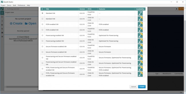

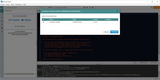

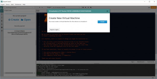

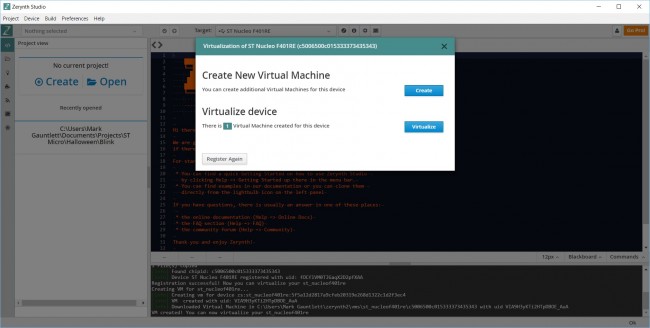

再次点击[Z]按钮来创建为了运行代码的虚拟机器。此时会跳出一个窗口,其上有需要您点击的[Create]按钮:
确保选择了‘Standard VM’随机按钮,点击[Create]:
然后点击[Virtualize]按钮:
继续点击[Virtualize]按钮:

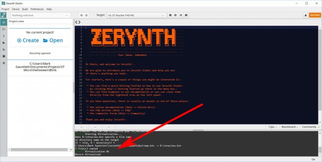

在主机PC处理后,你的设备就实现了其虚拟化:
经过这些操作后,我们就能用Python编辑我们的板子了

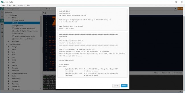

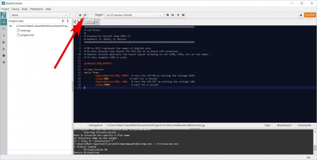

但更重要的是,如果你向下看IDE窗口左边的图标,你会看到一个灯泡形状的图标,这是示例按钮。单击这个,您就会看到一个Python示例代码的列表,它包含了最初的步骤到使用Zerynth库的硬件交互。当我们希望得到基本的“hello world” blink应用程序并运行时,单击‘Basics’旁边的箭头来列出介绍的例子:
然后点击“Blink”来弹出示例代码框。通过点击[Clone]按钮,我们可以将该代码放入编程窗口中:

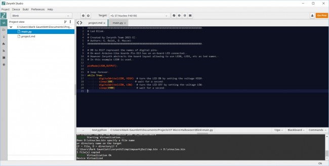

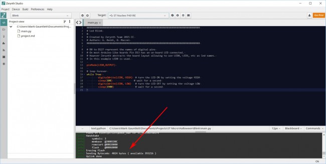

因此,我们觉得我们实际上已经在这里做了一些工作,让我们编辑自己的例子,并给我们的LED一个短期的任务周期:
我们用‘uplink’按钮就可以把这段代码放到我们的设备上:
注意,如果你只是想验证你的代码,而不上传它,你可以使用uplink按钮左边的按钮。
现在,提个建议:保持你的手指放在Nucleo的复位按钮上…
…由于在uplink过程中,你会被要求重置你的板, 在uplink超时前你不会拥有大量的时间:
现在,如果一切都按计划进行,我们将在消息窗口中得到“uplink done”的消息:
在我们的Nucleo 板上也应该有一个闪烁的LED。
