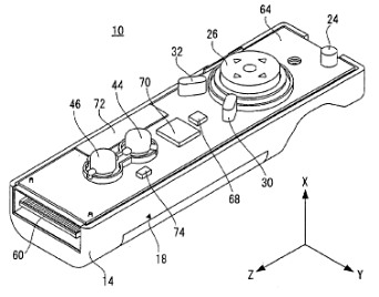

这些沉浸式技术用于游戏、互动活动、娱乐和许多其他应用。在本篇文章中,我们将了解这种交互式方法,它为您提供了一种与系统交互的新方法,而不是使用无聊的鼠标。我们的游戏爱好者必须知道,几年前任天堂游戏公司在借助称为Wii控制器的手持式控制器的帮助下推出了一种3D交互方法与其游戏机交互的想法。它使用加速度计来定位游戏的手势并以无线方式将其发送到系统。如果您想了解有关该技术的更多信息,可以查看他们的专利EP1854518B1,这将让您全面了解该技术的工作原理。
任天堂Wifi模块
