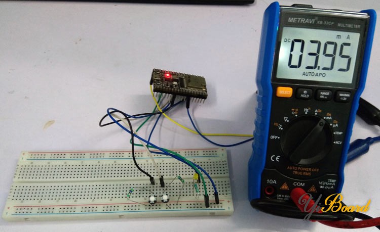

该电路在面包板上搭建,并使用万用表测量电流。电路在正常工作模式下消耗的电流大约为58 mA,在深度睡眠模式下,电流大约为4.10 mA。下图显示了ESP32正常模式的功耗:
在深度睡眠模式下,功耗降至3.95mA左右,下图显示了ESP32深度睡眠模式下的功耗:
但是,在深度睡眠模式下,ESP32 的电流消耗接近 150 uA。 但是这个ESP32 Devkit开发板测量的电流消耗大约是4.10 mA。 这是由于CP2102和线性稳压器的原因。 这两个连接到5V电源线。 电源线上还有一个电源LED,它消耗大约2mA的电流。
因此,很容易识别出ESP32在深度睡眠模式条件下消耗的电流非常低,这对于电池供电的操设备非常有用。 如果您有任何问题,请在本帖下面进行回复。
