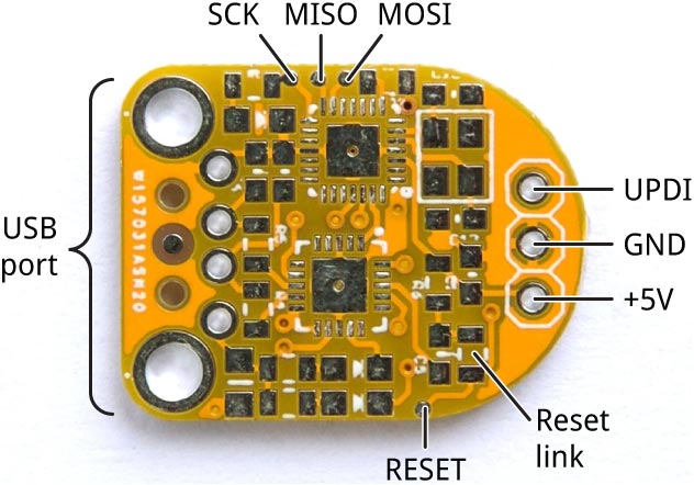

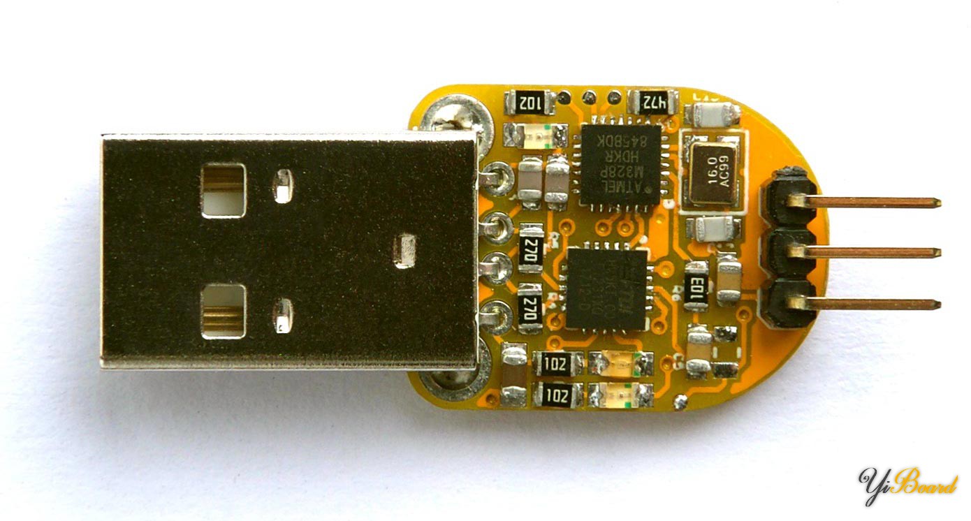

我认为为这些设备配备一个紧凑的编程器会​​很不错,因此设计了基于ATmega328控制器的USB编程器,可以直接将其插入计算机的USB插槽。
除了UPDI编程所需的三个引脚外,该板还将ISP引脚带到板边缘的焊盘上,以允许您安装引导加载程序。

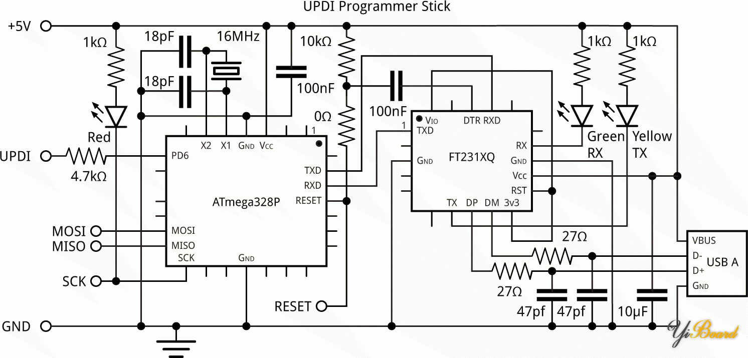

以下是UPDI编程器的电路,大致反映了PCB的布局:
USB接口是FTDI FT231XQ-R,采用20引脚小型QFN封装,而ATmega328P则采用28引脚QFN封装。晶振为16MHz 3.2 x 2.5mm SMD类型,需要18pF电容,所有电容、电阻和LED的尺寸均为0805。USB插头是采用直插形式。对于三针插头,我使用了直角插头,但您可以使用插头插座,直接连接电线或使用任何合适的0.1英寸间距的连接器。
如果要将该板用作UPDI编程器,则不焊接0Ω电阻,而是将电线连接到其位置,以便以后可以方便地卸下。如果要将该板用作迷你Arduino Uno,请焊接0Ω电阻。

●   如果还没有这样做,请在电路板上0Ω电阻器的位置焊接导线。这会将复位线连接到处理器。
●   将电线焊接到板上的MOSI、MISO、SCK和RESET焊盘上,然后将其连接到插头插座,您可以将插头连接到:

如果尚未将USB插头安装到板上,请确保将其插入板的顶部。

UPDI编程器棒包含一个与UPID引脚串联的4.7kΩ电阻,因此目标板上不需要一个电阻。

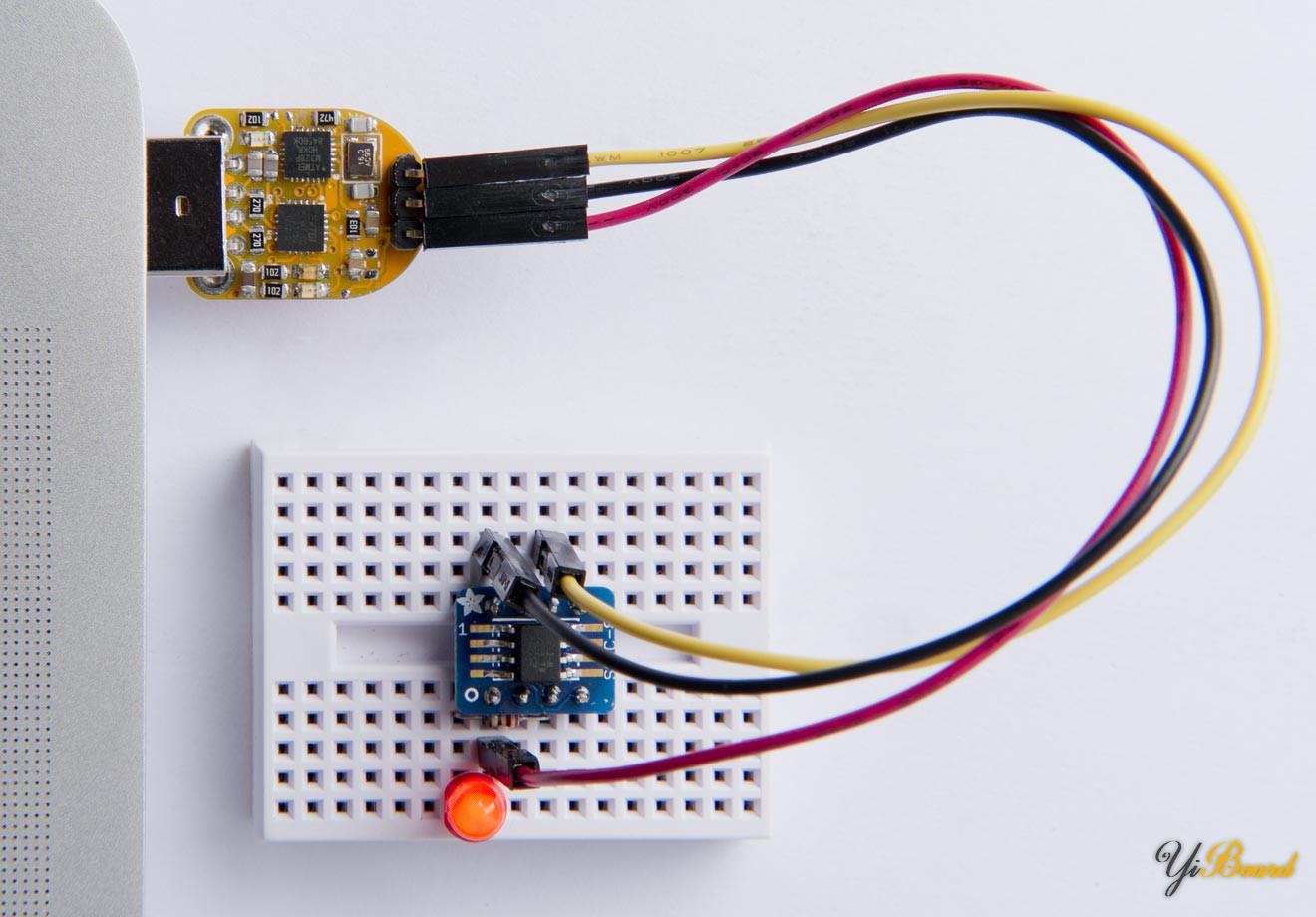

例如,以下是使用UPDI编程器通过Arduino Blink示例程序在迷你面包板上编程一个ATtiny412:
