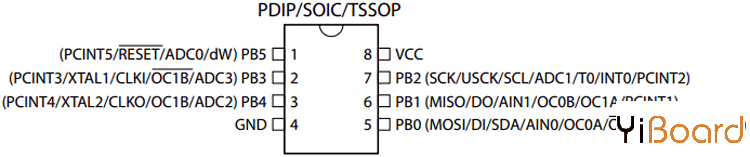

Atmel的ATtiny85是基于高级RISC架构的高性能、低功耗8位微控制器。该微控制器芯片具有8KB ISP闪存、512B的EEPROM、512字节SRAM、6个通用I / O线、32个通用工作寄存器、一个具有比较模式的8位定时器/计数器、一个8位高速寄存器、定时器/计数器、USI、内部和外部中断、4通道10位A / D转换器、带有内部振荡器的可编程看门狗定时器,三种软件可选的省电模式以及用于片上调试的debugWIRE。 ATtiny85引脚排列如下:

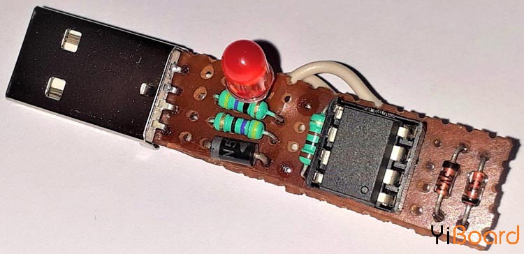

R3是一个上拉电阻,连接在IC的Vcc和PB3引脚之间,同时添加了齐纳二极管(D1-D2)以提供全面的USB接口保护。在将所有组件焊接到万能板上之后,其外观将如下所示:

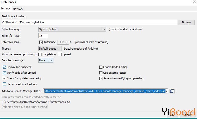

要使用Arduino IDE编程ATtiny85开发板,首先,我们需要将Digispark开发板支持添加到Arduino IDE。为此,请转到File > Preferences,然后在“Additional Boards Manager URLs中添加以下链接,然后单击“确定”。
http://digistump.com/package_digistump_index.json

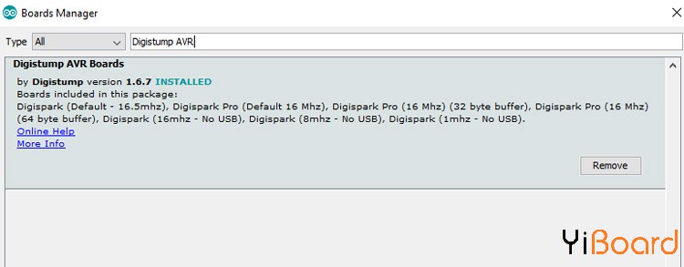

之后,转到Tools > Board > Board Manager,然后搜索“ Digistump AVR”并安装最新版本。
安装之后,现在您将可以在“ Board”菜单中看到一个名为“ Digispark”的新条目。

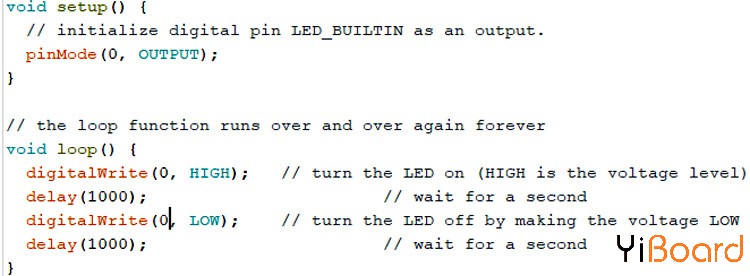

现在,转到File > Examples > Basics,然后打开Blink示例。
将代码中的引脚号从LED_BUILTIN更改为0。
现在回到Tools -> Board,然后选择“Digispark (Default – 16mhz)”开发板。然后单击Arduino IDE中的上载按钮。
上载代码后,连接到ATtiny85的LED会开始闪烁。
