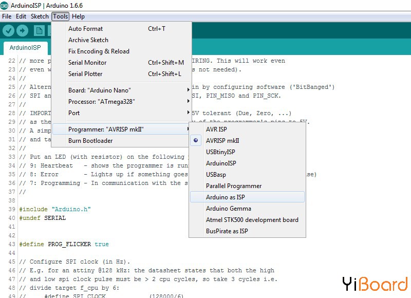

在连接上面的所有内容之后,您需要定义您正在使用主机PC上的Programmer模式。转到菜单中的Tools,然后在“Programmer”选项中选择“Arduino as ISP”。 (见图5)。
图5:设置编程器Arduino作为ISP

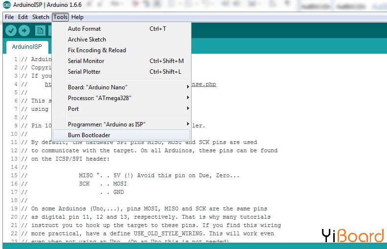

如果要配置Programmer-Arduino以使其与Arduino IDE兼容以进行直接草图上传,则上述步骤是必不可少的。 “burn bootloader”选项也位于工具菜单中,并将引导加载程序刻录到目标Arduino(参见图6)。
图6:Burn Bootloader选项
