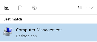

首先,使用计算机管理控制台(单击任务栏中的Windows徽标,然后键入'计算机管理'):

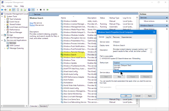

在控制台中,停止Storage Service:
接下来,禁用Windows Search服务:为此,请使用该服务上的“属性”菜单,然后禁用该服务不会启动(这样它不会再运行):
最后,停止该服务:

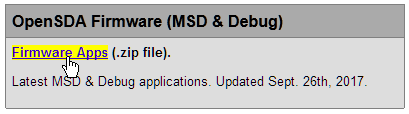

现在,在停止这些服务后,我们可以将引导程序更新到V1.11。更新的bootloader文件可从P&E网站(http://www.pemicro.com/opensda/)获得。
下载该文件并进行解压。同时解压该zip文件中的'OpenSDA_Bootloader_Update * .zip'。
