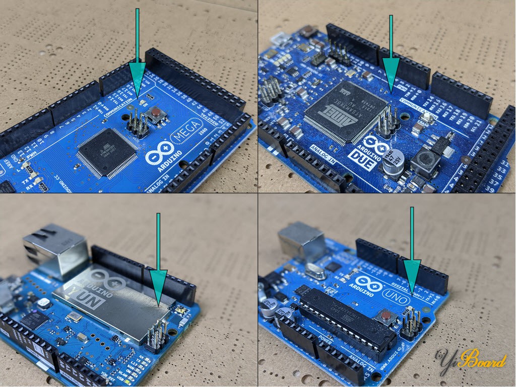

您可以在许多DIY微控制器板上找到ISP插头,包括许多版本的Arduino产品。
ISP插头也可以在流行的DIY板上找到,例如Arduino Uno。

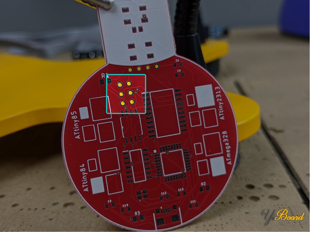

本文中使用的测试PCB带有ISP插头,可对可放在板上的任何不同ATtiny微控制器进行编程。
测试PCB上的ISP插头是六个引脚。
