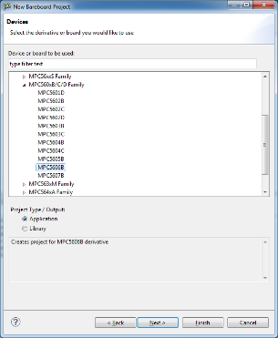

当我尝试烧写CW10.5向导生成的空板工程(基于MPC560xB)至TRK-5606B EVB RevD时,出现一条错误消息:Flash编程错误。MCU看起来像可能被禁用了。
描述
该CodeWarrior工程向导不能区分MPC560xB和MPC560xBK,但这两个使用不同的闪存编程算法。结果是MPC5606B的CodeWarrior的空板工程不能加载到MPC5606BK板(例如TRK-5606B rev.D)。

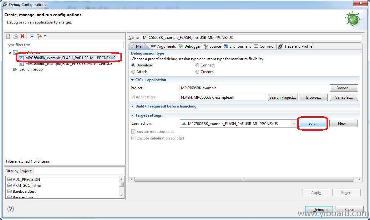

3.  进入Debug Configurations,并且编辑FLASH Connection配置。

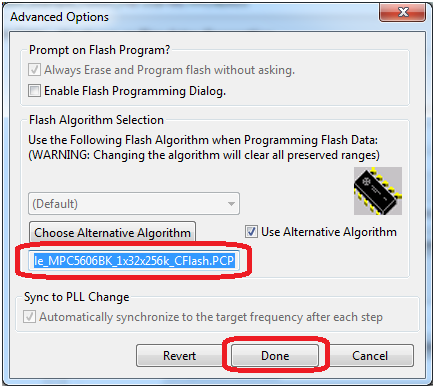

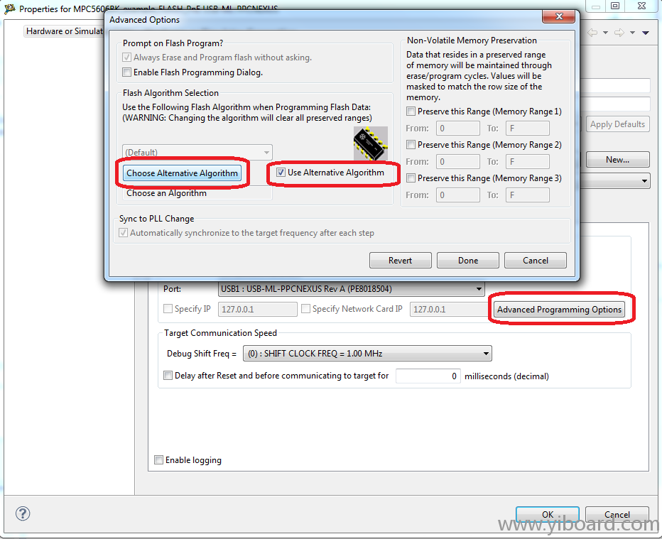

4.  单击Advanced Programming Options,使能Use Alternative Algorithm,并且使用Choose Alternative Algorithm选择pcp文件。使用第一步下载的pcp文件。
5.  单击Done按钮确认选择的文件,并且确认Connection设置对话框。
