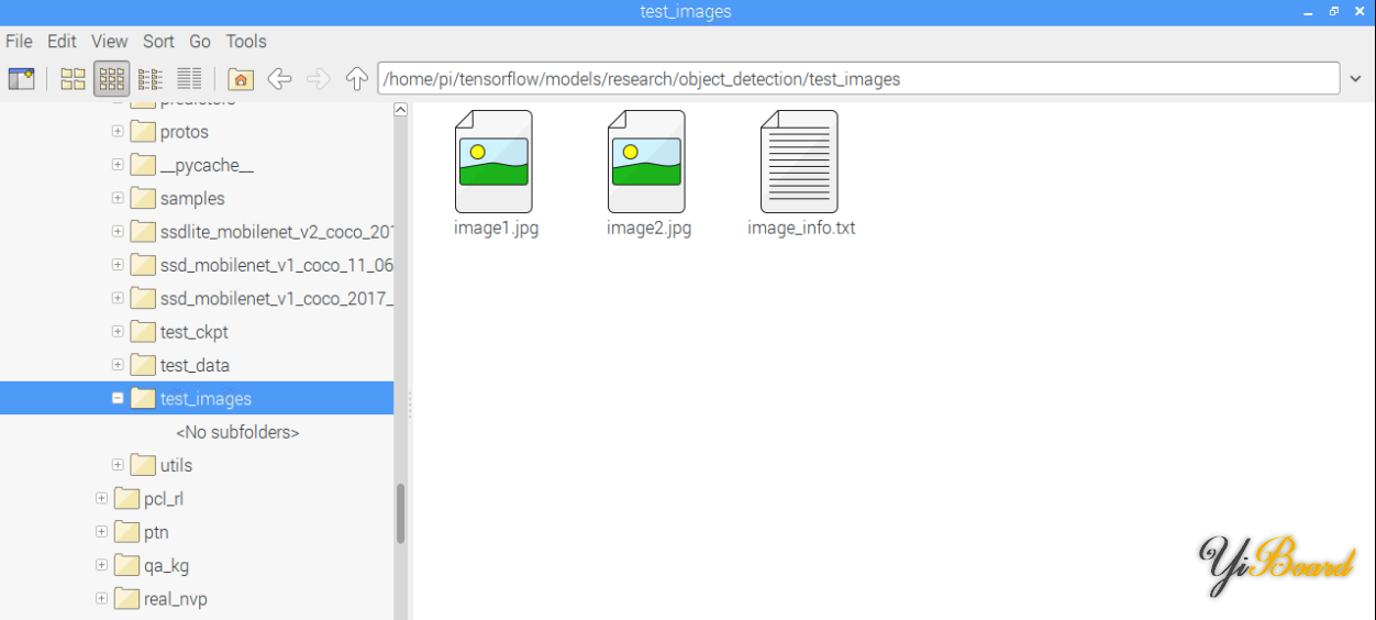

目前有一个Jupyter笔记可以读取图像并检测对象,我更改了此代码,使用OpenCV替代了Matplotlib,因为OpenCV的速度比matplotlib快。
在本文末尾处的名为Object Detection的zip文件中的代码将检测object_detection / test_images文件夹中存在的图像中的对象。代码中的注释说明了一切工作原理。
将该代码复制到object_detection目录中的文件中,并将文件命名为“objectDetection.py”。
要运行代码,请输入:
  1. python3 objectDetection.py
在要检测对象的文件夹中添加更多图像。
将其他图像添加到对象检测器。
添加更多图像,图像检测器可以进行更准确的物体检测!
