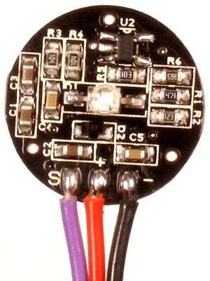

脉搏传感器(Pulse Sensor)是一款精心设计的即插即用的心率传感器,适用于Arduino。传感器夹在指尖或耳垂上,然后插入到Arduino。它还包括一个开源监控应用程序,可实时显示您的脉搏。
传感器的正面是一个心形徽标。这是与皮肤接触的一面。在正面你会看到一个小圆孔,这是LED从后面照射的地方,在LED下方还有一个小方形。它是一种环境光传感器,与手机、平板电脑和笔记本电脑中使用的传感器完全相同,可在不同光线条件下调节屏幕亮度。 LED将光照射到指尖或耳垂或其他毛细血管组织中,并且传感器读取反弹的光量。这就是计算心率的方法。传感器的另一侧是其他部件的安装位置。

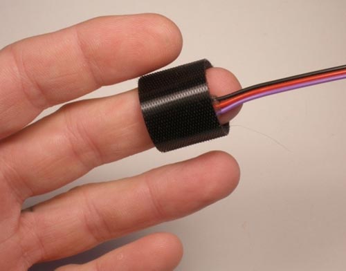

在我们使用这种传感器之前,我们需要保护传感器的暴露面,以便我们能够获得准确的读数并避免因汗水而导致的短路。为此,您可以使用Velcro条带或黑色胶带。如图所示。
传感器有三根电线:信号(S)、Vcc(3 - 5 V)和GND。信号线连接到Arduino开发板的模拟引脚。

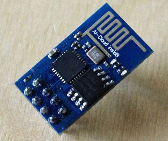

ESP8266-01
有很多数人将ESP8266称为WIFI模块,但它实际上是一个微控制器。 ESP8266是由Espressif Systems开发的微控制器的名称,Espressif Systems是一家位于上海的公司。该微控制器可以执行WIFI相关活动的能力,因此被广泛用作WIFI模块。
有两种方法可以使用ESP8266模块。本教程将帮助您开始使用ESP8266。一种方法是使用AT命令。另一种方法是使用Arduino IDE。这里我们将使用AT命令将数据从Arduino发送到ESP。

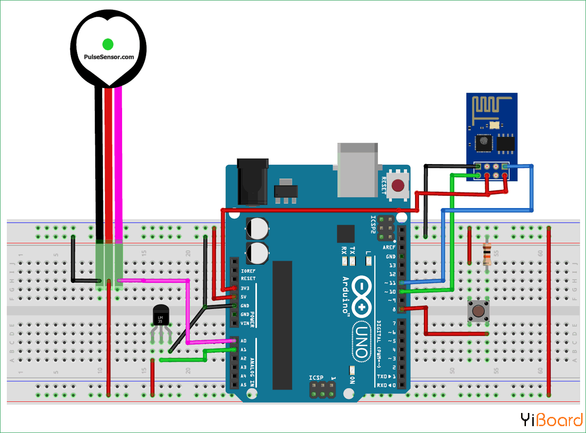

Circuit-Diagram-for-IoT-based-Patient-Monitoring-System-using-ESP8266-and-Arduino.png
以下是详细的连接:
●    脉搏传感器的信号引脚 - > arduino的A0
●    脉搏传感器的Vcc引脚 - > arduino的5V
●    脉搏传感器的GND引脚 - > arduino的GND
●    LM35的Vout - > Arduino的A1
●    ESP8266的Tx - > arduino的10号引脚
●    ESP8266的Rx - > arduino的11号引脚
●    ESP8266的CH_PD和Vcc - > arduino的3.3 V
●    ESP8266的GND - > arduino的GND
●    按钮 - > arduino的数字引脚8

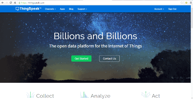

第1步: - 首先,用户需要在ThingSpeak.com上创建一个帐户,然后登录并单击“Get Started”。

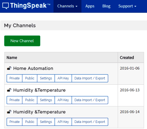

第2步: - 现在转到“频道”菜单,然后单击同一页面上的“New Channel”选项。
第3步: - 现在您将看到一个用于创建频道的表单,根据您的选择填写名称和说明。然后在Field 1、Field 2和Field 3标签中填写'Pulse Rate'、'Temperature'和'Panic',勾选Fields的复选框。同时勾选表格中“Make Public”选项的复选框,最后保存频道。现在您的新频道已创建。

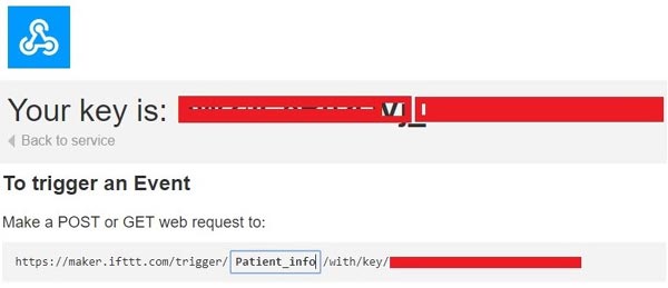

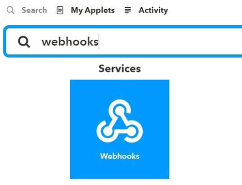

第1步: - 登录IFTTT并搜索Webhooks,然后单击它。
第2步: - 单击Documentation。
第3步: - 在事件框中键入“Patient_Info”并复制URL。我们将在ThingHTTP中使用此URL。

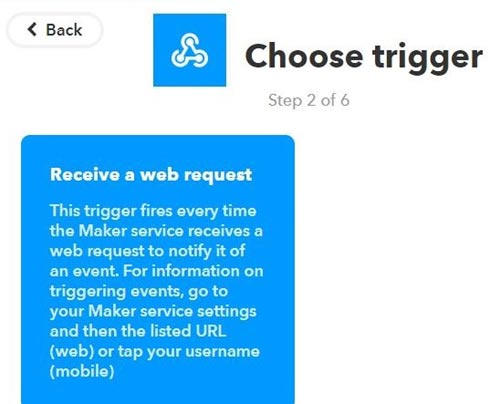

第4步: - 单击My Applete中的New Applete选项。
第5步: - 单击“+ this”并搜索Webhooks,然后单击它。选择触发器作为“接收Web请求”。
第6步: - 在webhooks URL的事件框中键入与您编写的事件名称相同的事件名称。单击“Create Trigger”。

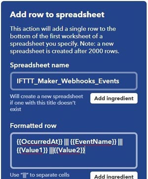

第7步: - 点击“+ that”并搜索Google表格并点击它。
单击“Add row to spreadsheet.”。
第8步: - 为您的工作表提供任何名称。在格式化的行框中,您将显示日期和时间、事件名称、BPM值和体温,如下所示

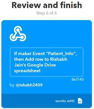

第9步: - 检查您的小程序,然后单击“完成”。

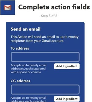

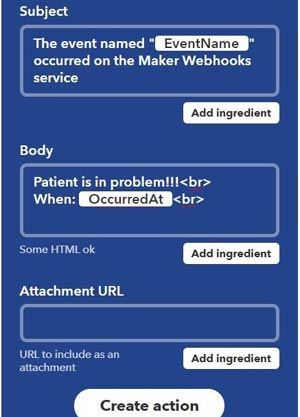

同样,我们必须制作applet,以便在发生Panic事件时发送电子邮件。
所以再次点击“+ this”并选择Webhooks,然后在事件名称中输入“Panic”。在“+ that”中搜索Gmail并单击它。
现在,单击发送电子邮件。
当患者发生Panic时,键入您希望接收电子邮件的电子邮件地址。
在电子邮件中键入要发送的正文内容,然后单击“创建操作”。检查并完成。

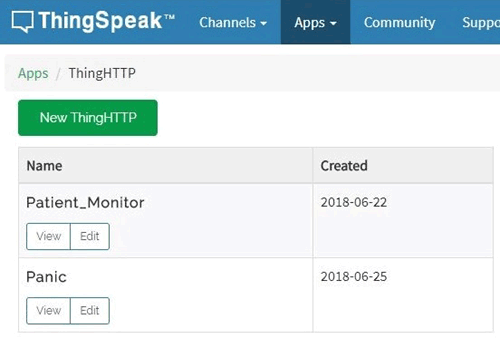

我们已经让我们的applet执行任务。现在,回到Thingspeak-> Apps-> ThingHTTP。
用于连接ThingSpeak和IFTTT的ThingHTTP
第1步: - 点击New ThingHTTP。命名,然后粘贴您从webhooks文档中复制的URL。填写剩下的信息,如下所示。
在Body中,我们必须编写我们想要发送到IFTTT applet的信息。我们发送患者脉搏读数和温度。所以格式是
  1. { "value1" : "%%channel_channelID_field_fieldNumber%%","value2" : "%%channel_channelID_field_fieldNumber%%"}
填写完这些信息后,单击Save ThingHTTP。
以同样的方式,我们必须使ThingHTTP成为“Panic”。按照相同的步骤。
在URL中,写下Panic来代替Patient_Info。正文保持空白,所有其他信息与之前的ThingHTTP相同。保存。

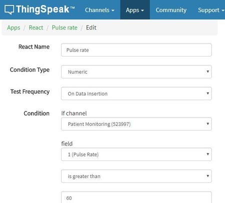

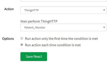

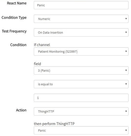

要制作React,请单击Apps - > React。单击New React。
第2步: - 给你的React命名。条件类型为数字和测试频率与数据插入相同。
选择要触发URL的条件。从If Channel下拉菜单中选择您的频道。选择字段1即脉冲率并使条件大于任何值。我填写的是60。如图所示:
从Action下拉菜单中选择ThingHTTP,然后选择ThingHTTP。
选择“每次满足条件时运行操作”,然后单击“保存反应”。
以同样的方式,如图所示为Panic制作React。

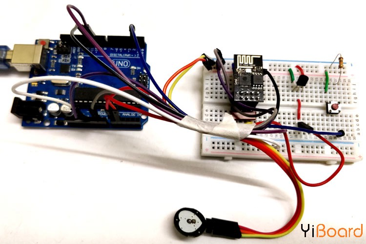

实际运行的患者监护系统
现在,根据电路图连接硬件组件并将代码上传到Arduino。 打开串行监视器以查看代码内部的内容。
在您在计时器设置中定义的时间间隔之后,您将看到Google网盘上的Google表格中定义的数据已更新。

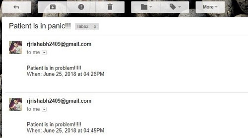

按下紧急按钮4-5秒,您将收到患者出现状况的电子邮件,如下所示:
