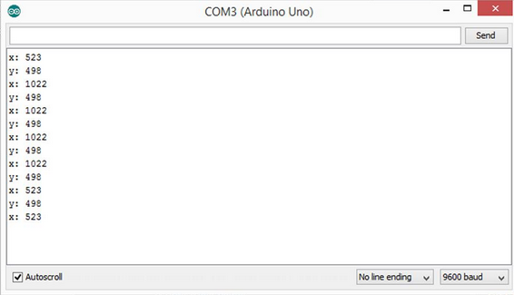

实验1:读取摇杆值
摇杆有两个电位器,可连接到Arduino上的模拟引脚A0和A1。 A0的值对应于X位置。 A1的值对应于Y位置。要读取这些模拟值,请使用AnalogRead()函数。
所需的硬件
●    Arduino Joystick Shield v2.4
操作步骤
1.    将摇杆模块连接到Arduino开发板上。
2.    将arduino开发板连接到PC。
3.    摇杆模上的LED将点亮,表明它能正常工作。
4.    编写sketch并编译,然后上传到开发板(在上传之前编译Sketch是一种很好的做法)。
5.    上传sketch后,运行串口监视器以观察相应值。
6.    向不同方向移动摇杆,您会注意到串口监视器上的值将发生变化。
您可以在8个方向上移动操纵杆:向上、右上、向右、右下、向下、左下、向左、左上。如果串口监视器上的值发生变化,则扩展模块正常工作。
如果扩展模块连接到5 V,此代码将显示如下内容。
  1. // define global variables for analog pins.
  2. // X values will be read from pin 0 and Y from pin 1
  3. #define PIN_ANALOG_X 0
  4. #define PIN_ANALOG_Y 1
  5. void setup() {
  6. // Start serial because we will observe values at serial monitor
  7. Serial.begin(9600);
  9. void loop() {
  10. // Print x axis values
  11. Serial.print("x: ");
  12. Serial.println(analogRead(PIN_ANALOG_X));
  13. // Print y axis values
  14. Serial.print("y: ");
  15. Serial.println(analogRead(PIN_ANALOG_Y));
  16. // Some delay to clearly observe your values on serial monitor.
  17. delay(500);

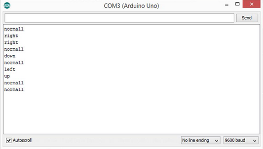

实验2:使用操纵杆控制运动
要控制沿X轴的运动,首先必须读取X轴电位计的位置,并确定用户是向右或向左按下控制器,还是根本没有按下控制器。当没有向右或向左按压时,A0的值通常为523。为了区别不同扩展模块单元之间读数的某些变化,我们将设置为30的容差。这意味着当我们读取值时在493和553之间,我们将假设用户没有按下操纵杆。读数小于493意味着用户向左按下操纵杆并希望被控制的对象向左移动。读数大于553意味着用户向右按下操纵杆并希望被控制的对象向右移动。
此代码将显示如下内容:
操作步骤
6.    当您移动拇指摇杆时,串口监视器将显示拇指摇杆移动的方向。
下面的代码将显示用户操作拇指摇杆的方向,而不是显示模拟值。
  5. void setup() {
  9. void loop() {
  17. delay(500);

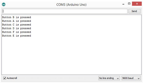

实验3:读取摇杆的按钮开关

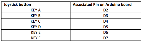

按钮开关只需连接到Arduino数字I / O引脚,如下表所示:
按下按键A时,数字信号将发送到D2,依此类推。我们将使用digitalRead()函数来确定按钮的状态。
由于摇杆模块上的这些按钮没有连接电阻,因此必须在Arduino开发板上启用上拉电阻。以下是启用上拉电阻和读取数字值的代码。
每当用户按下按钮时,Arduino将在串口监视器上显示按钮值。
操作步骤
1.    将摇杆模块安装在arduino开发板上。
3.    摇杆模块的Led指示灯将变亮,表明它能正常工作。
6.    按下摇杆上的任意按钮,它将显示哪个按钮被按下。
  1. #define BUTTON_UP 2
  2. #define BUTTON_RIGHT 3
  3. #define BUTTON_DOWN 4
  4. #define BUTTON_LEFT 5
  5. #define BUTTON_E 6
  6. #define BUTTON_F 7
  7. #define DELAY 500
  8. void setup() {
  9. Serial.begin(9600);
  10. // to enable pull up resistors first write pin mode
  11. // and then make that pin HIGH
  12. pinMode(BUTTON_UP, INPUT);
  13. digitalWrite(BUTTON_UP, HIGH);
  14. pinMode(BUTTON_RIGHT, INPUT);
  15. digitalWrite(BUTTON_RIGHT, HIGH);
  16. pinMode(BUTTON_DOWN, INPUT);
  17. digitalWrite(BUTTON_DOWN, HIGH);
  18. pinMode(BUTTON_LEFT, INPUT);
  19. digitalWrite(BUTTON_LEFT, HIGH);
  20. pinMode(BUTTON_E, INPUT);
  21. digitalWrite(BUTTON_E, HIGH);
  22. pinMode(BUTTON_F, INPUT);
  23. digitalWrite(BUTTON_F, HIGH);
  24. }
  25. void loop() {
  26. if(digitalRead(BUTTON_UP) == LOW) {
  27.    Serial.println("Button A is pressed");
  28.    delay(DELAY);
  29. }
  30. else if(digitalRead(BUTTON_RIGHT) == LOW) {
  31.    Serial.println("Button B is pressed");
  32.    delay(DELAY);
  33. }
  34. else if(digitalRead(BUTTON_DOWN) == LOW) {
  35.    Serial.println("Button C is pressed");
  36.    delay(DELAY);
  37. }
  38. else if(digitalRead(BUTTON_LEFT) == LOW) {
  39.    Serial.println("Button D is pressed");
  40.    delay(DELAY);
  41. }
  42. else if(digitalRead(BUTTON_E) == LOW) {
  43.    Serial.println("Button E is pressed");
  44.    delay(DELAY);
  45. }
  46. else if(digitalRead(BUTTON_F) == LOW) {
  47.    Serial.println("Button F is pressed");
  48.    delay(DELAY);
  49. }
  50. }
