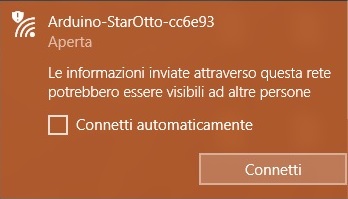

在网络列表中搜索开发板,它有一个类似这样的ESSID:Arduino-STAR-OTTO-xxxxxx。
将您的PC或MAC连接到Arduino STAR OTTO的热点AP:

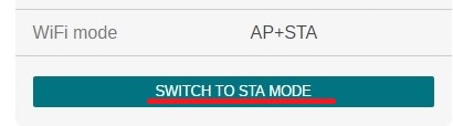

点击左侧菜单中的WiFi,更改wifi配置模式,切换到STA MODE,如下图所示:
警告:
切换到STA模式是很重要的一步,因为这样的话,该开发板才能在Arduino IDE显示,此外,你将能够保护它免受可能的攻击,因为它将不再像开放网络一样可见。
