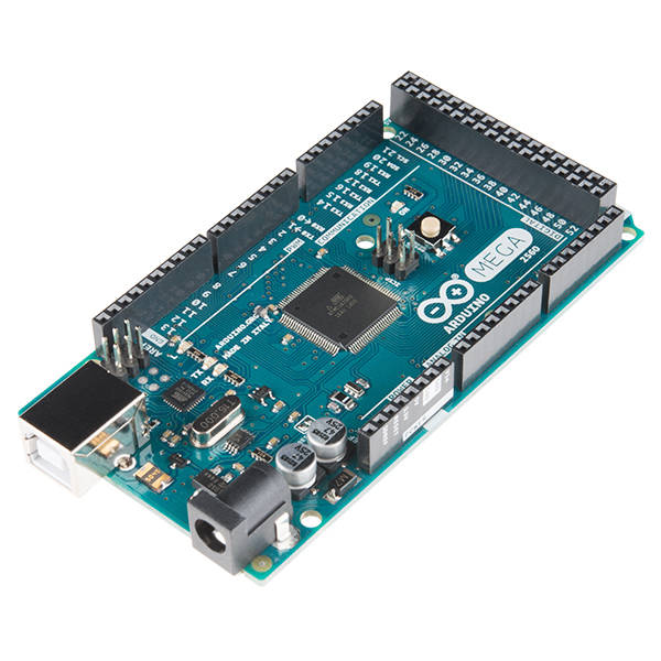

我比较推荐这个型号的:Arduino Mega 2560 R3。
为什么这个型号呢?因为它的 Flash 和 RAM 比其它的 Arduino 开发板大一些,免得你将来万一程序写大了不够用。
关于 Arduino 开发板的选型,我们来比较一下最常见的两个型号:Arduino UNO - R3 和 Arduino Mega 2560 R3
从上面个对比中,Mega 2560 的优势,不言而喻了吧。
关于如何选择合适的 Arduino 开发板,您可以参考这里:https://www.sparkfun.com/arduino_guide
Arduino Mega 2560 R3 这块板子长得就是这幅尊容(可谓做工精良,颜值颇高):
本系列文章一般使用 Arduino Mega 2560 R3 为例子,但是这些例子一般都能基本不作修改运行在 Arduino 其它型号的板子上。

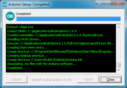

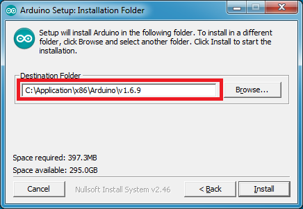

安装路径我没有用默认的 C:\Program Files (x86)\Arduino,我给了它一个特定的目录:C:\Application\x86\Arduino\v1.6.9 。为什么这么做呢?第一,我很讨厌路径里面带空格;第二,后面我们可能有机会尝试多个版本的 Arduino IDE 共存,因此现在就让我们用路径把各个版本区分开。

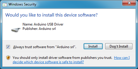

安装的时候,凡是遇到下图这样的提示要安装驱动,咱们可一定要从了它:
安装完成:

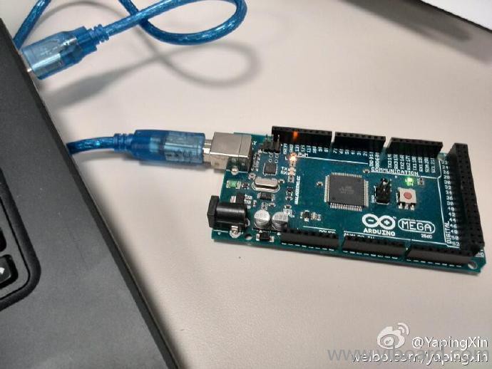

现在要做的就是迫不及待地用 USB 线把 Arduino 开发板跟电脑连起来:

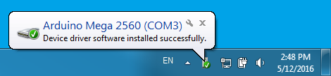

只要驱动安装成功,设备就能顺利地识别出来:

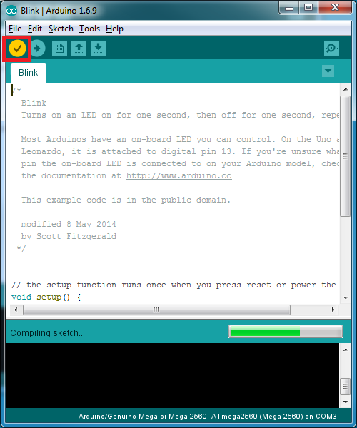

我们要了解一下 Arduino IDE 的 Toolbar:
先点击“Verify”图标,确认程序是否可编译通过:
再点击“Upload”图标,这个图标的作用是编译程序然后上传程序到开发板上:
如果一切没什么问题,会在消息窗口先提示编译成功,后提示上传成功。假如消息窗口有错误,那么你需要具体问题具体对待去解决。
