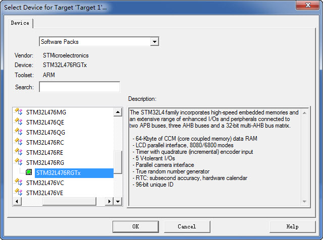

完成后,转到Project->New uVision Project...。在Create New Project对话框,选择新建工程保存的路径。在这里,我将工程保存在D:\Nucleo-L476文件夹,并命名为GPIO-Test1。
在随后的对话框器件型号选择STM32L476RGTx。

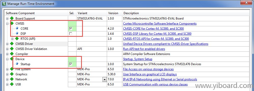

点击OK。在Manage Run-Time Environment对话框,勾选CMSIS/Core和Device/Startup。

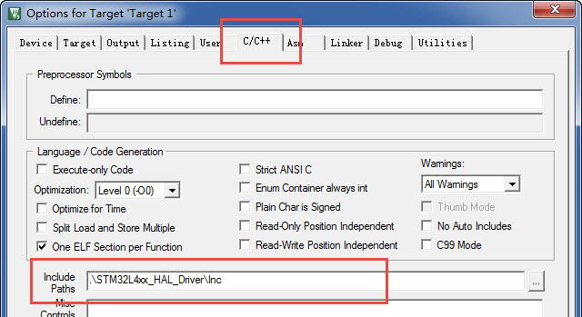

下一步添加HAL库文件到工程。将STM32CubeL4包中的STM32L4xx_HAL_Driver文件夹复制到工程所在的目录。在Option for Target ‘Target1’的C/C++标签页将.\STM32L4xx_HAL_Driver\Inc添加到include路径。
