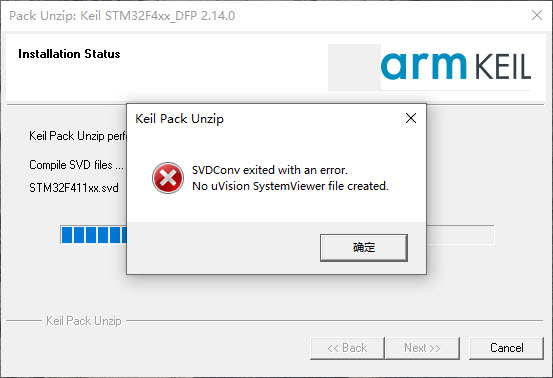

在KEIL官网离线下载了STM32F1的DFP开发包,在线更新DFP包的速度太慢了。安装DFP包的过程中,KEIL遇到错误,提示“SVDConv exied with an error.No uVision SystemViewer file created”,如下图所示:
在网上搜索了一下,原来是DFP包的安装文件放到了中文路径下,换成英文目录重新安装即可。
