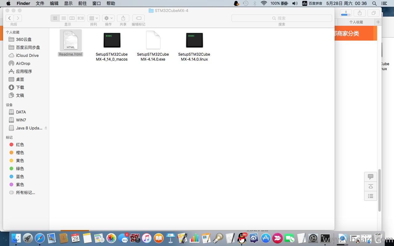

需要先安装java的插件吧,楼主的安装教程要是再能稍微详细一点就好了,我现在就是解压后,出现了这个。没办法安装。
