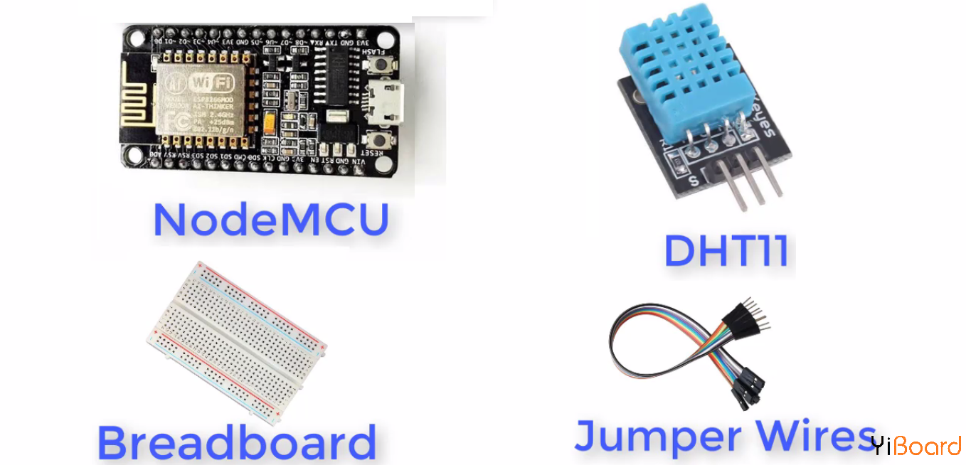

所需的硬件
本文只需NodeMCU ESP-12E WiFi开发板和湿度传感器DHT11或DHT22。除了这些外,我们还需要面包板和连接线。

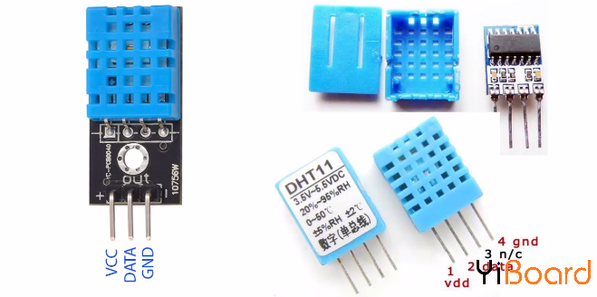

DHT11湿度和温度传感器
DHT11是一款基本的超低成本数字温度和湿度传感器。它使用电容式湿度传感器和热敏电阻来测量周围的空气,并在数据引脚上发出数字信号(无需模拟输入引脚)。
它使用起来相当简单,但是需要精确的时间来获取数据。该传感器唯一真正的缺点是,您每2秒只能从其中获取一次新数据,因此,在使用库时,传感器的读数可能长达2秒。

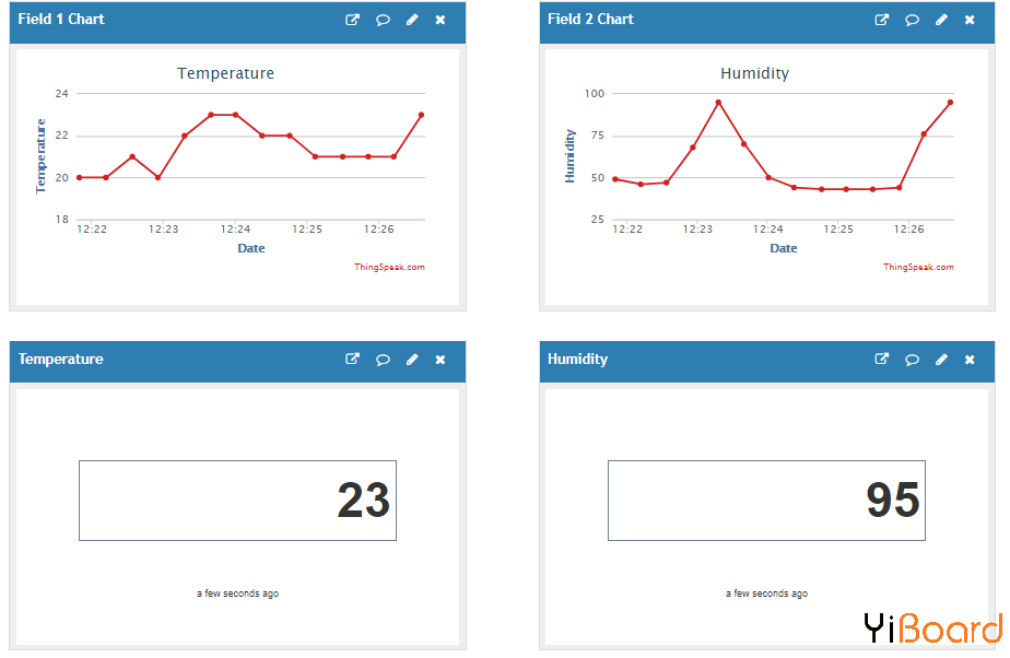

设置Thingspeak和获取API密钥
1.  打开https://thingspeak.com/,登录到您的帐户。如果没有,请先创建一个帐户。
2.  单击创建一个新频道。输入该频道的基本详细信息。然后向下滚动并保存该频道。
3.  然后转到API密钥,然后将此密钥复制并粘贴到单独的记事本文件中。稍后在编程时将需要它。
