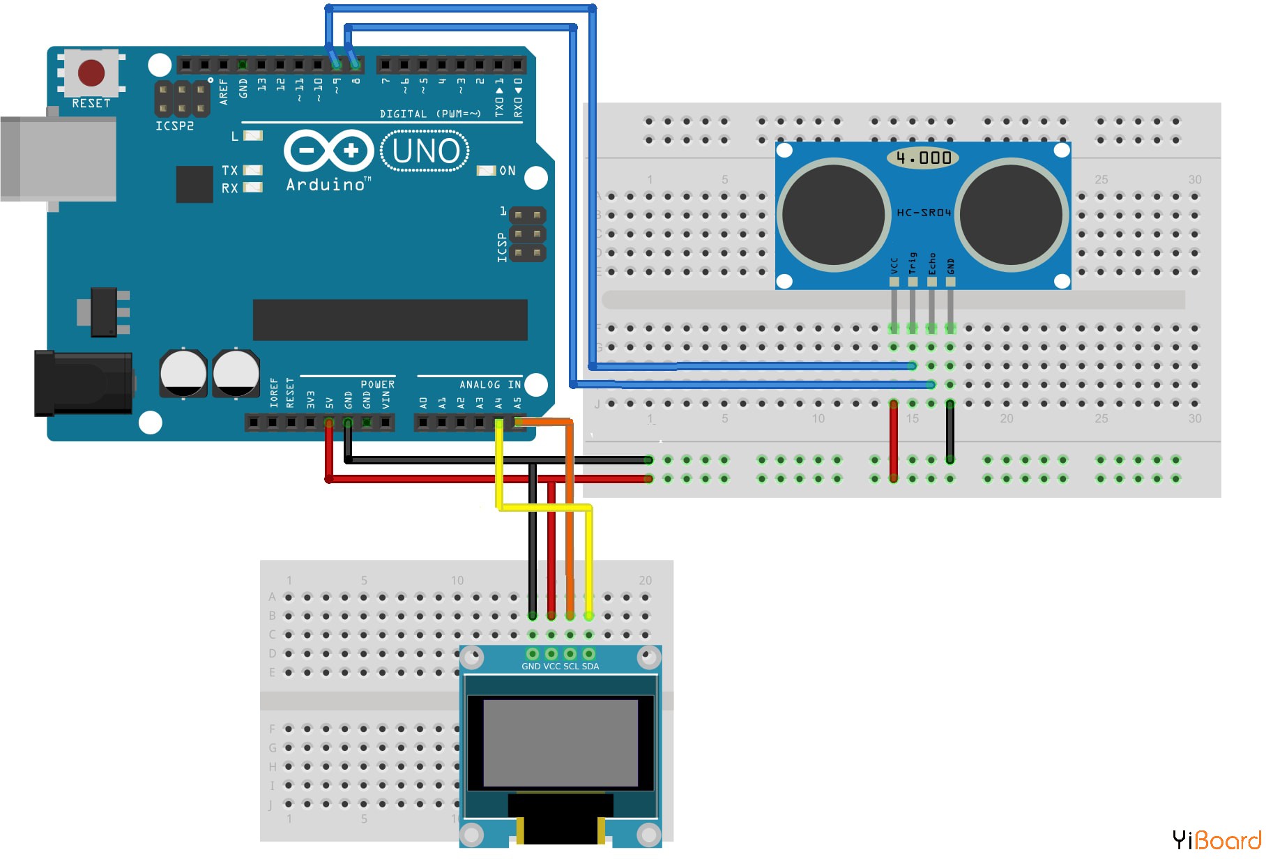

连接电路图
以下是超声波传感器和arduino的连接方式:
