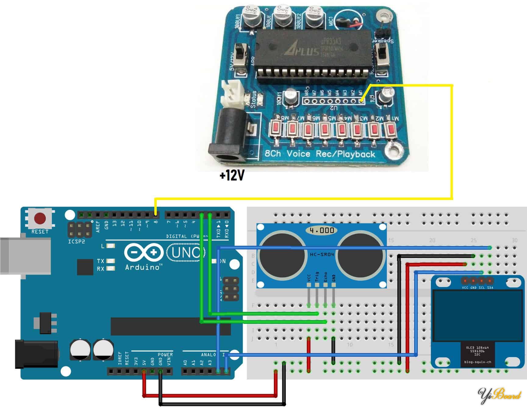

现在让我们将APR33A3录音和播放模块与Arduino开发板连接起来。我们将使用此模块以及超声波传感器HC-SR04和OLED显示屏。连接图如下。
HC-SR04模块是一种用于测量距离的超声波传感器。为了显示测量距离,我使用了0.96寸I2C OLED显示屏。APR33A3录音和播放模块有8个M0-M8输出引脚。其中一个引脚可以连接到Arduino。数字引脚输入低电平将激活模块,并播放录制的语音消息。我选择了M1并将其与Arduino的D8引脚连接。
在这个项目中,设备将播放距离为5CM、10CM、15CM、20CM的音频。为此,首先将来自通道M1-M4的音频记录为以下消息
1. M1:距离为5cm
2. M2:距离为10cm
3. M3:距离为15cm
4. M4:距离为20cm
代码将根据检测到的距离激活通道。
